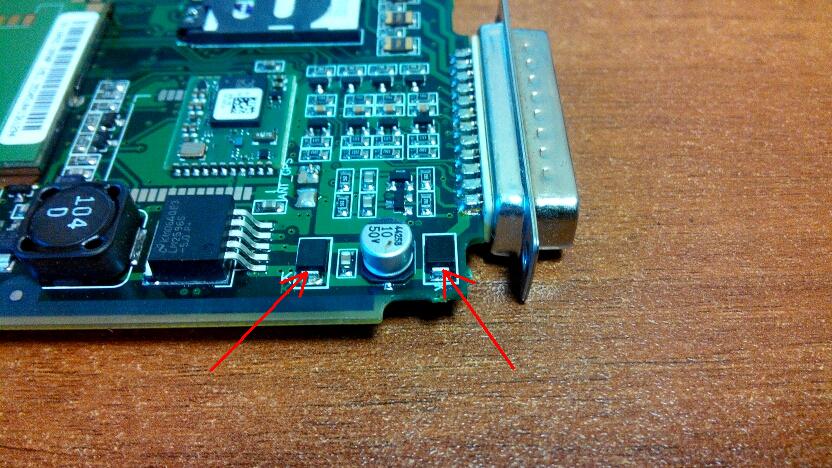

Добрый день. Случилась такая проблема. на плате сгорели два диода. Может кто в курсе чем можно заменить или хотя бы наименование данных диодов.
  • AT65i
724
AT65i
Re: AT65i
kuw3000
Это не совсем диоды. По старики они именуются стабилитронами. Правый обычно ставится 28-32 вольта, а левый не помню, порядка 9-12 вольт.
Симаков Алексей Арифович
navi-track.ru, glonass.center
тел.:+7-995-319-34-99
"Скидки есть у всех, а у нас можно торговаться!!!"
725
AT65i
Re: AT65i
У меня так :
Левый          Правый
       VU          P026
     BUL         V1J
GP021
Левый вроде как защита от перенапряжения, а правый просто диод для защиты от переполюсовки
