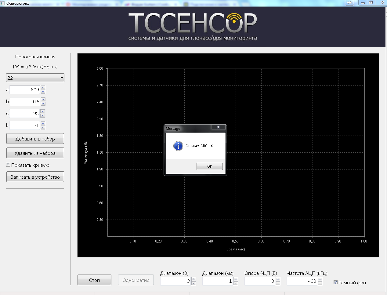

ПО аналагу я сделал. Частотного входа походу на телтонике нету как я понял. Штекера мы в срочном порядке нашли для экспериментов это оказался простой PS/2. Теперь вопрос в том как соеденить телтонику с УЗИ.
достаточно соединения двух проводов RS-232 Rx и RS_232 Tx?

Цифра (RS-232) как оказалось вообще не работает. ТС-сенсор в недоумении приборы то новые))))

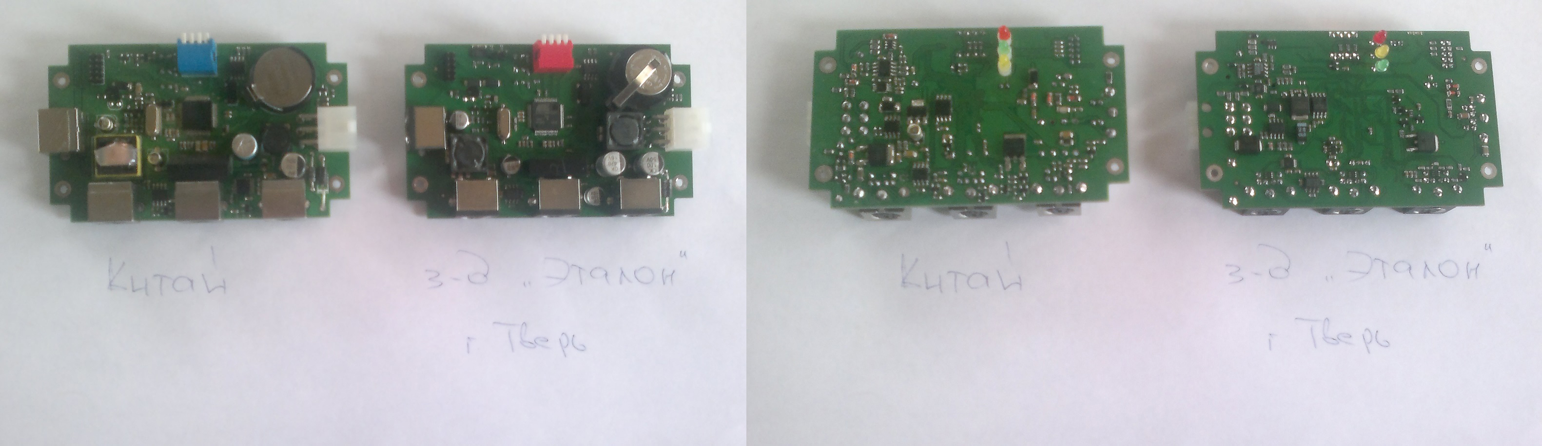

Alexandria Выложите фото платы пожалуйста, чтобы посмотреть разницу между УЗИ, если это возможно.

Dmitriy фото плат. И на почту тоже скинула на всякий случай

Мда... Кроме батарейки явно не по размеру держателя и перестановки местами двух светодиодов, глобальных отличий не наблюдается. Перекомпоновка со сдвигом на несколько мм не в счёт. Распечатаю, дам детёнке на "поиск 10 отличий".
Ну да ладно, допустим на самом деле был переход на супернадёжную элементную базу, хотя маркировка не просматривается. Меня в работе УЗИ напрягало другое:
1. За год эксплуатации излучатель отклеивался от бака. Не думаю, что из-за клея. Основной причиной вижу разные температурные расширения металла бака  и конструкции излучателя. Как это решено у вас?
2. В некоторых количествах влага присутствует в топливе всегда. Зимой в морозы она оседает на дне в виде тонкого слоя "шубы", которая полностью рассеивает отраженный сигнал. Как это решено у вас?

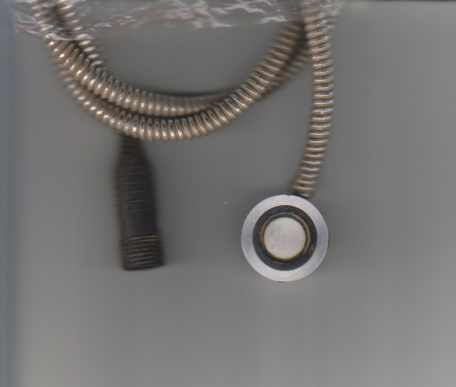

Уважаемые, просветите, в каком составе залит сам УЗИ-излучатель? Можно ли эпоксидкой подравнять поверхность, есть датчики отвалившиеся от баков, у них выщерблена поверхность этого состава.
103
Ультразвуковые (УЗИ) датчики
Re: Ультразвуковые (УЗИ) датчики
24Glonass Позволю себе вклиниться. Основная проблема в выравнивании эпоксидного состава, оставшегося на датчике после предыдущей установки, в нашем случае в том, что если датчик отвалился, то состав, хотя и остается акустически проницаемым, содержит в себе много микротрещин, на которых излучение искажается и вносит доп. помехи в полезный сигнал. Поэтому выровнять можно, идентичным компаундом, но с ухудшением итогового результата.
Также в этих микротрещинах остается вода, которую сложно оттуда удалить, что при эксплуатации будет разрушать слой заведомо изнутри.
На старых излучателях это ни к чему хорошему не приводило, как будет на этих пока никто не знает, длительной сезонной эксплуатации нет.
Если пьезокерамика не повреждена, то можно. Только надо проверить шум ближней зоны. Если Вы сможете сами - хорошо. Можете прислать нам, то мы на возмездной основе))) реанимируем их (Если все остальное работает).

Доброго времени.
При выборе вкладки осциллограф, в программе TS-Service 0.7.5 и нажантии либо на "Старт", либо на "Однократно", вылетает Ошибка CRC -16!. Кто нибудь сталкивался? И есть ли у кого более ранние версии Конфигуратора для УЗИ-08.
