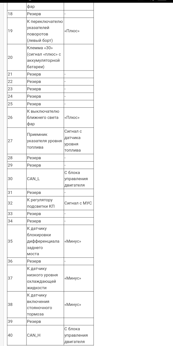

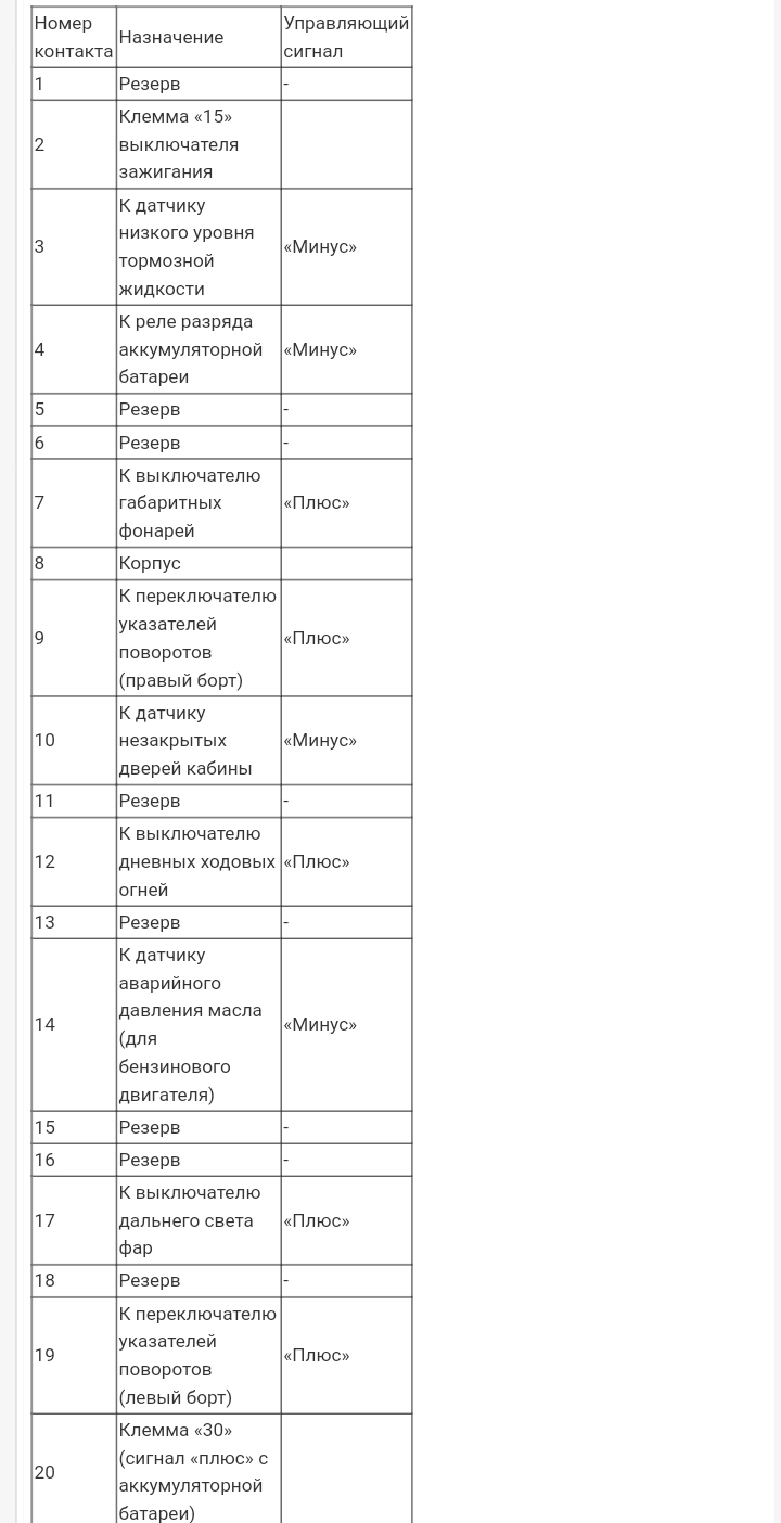

вот что пишут в интернете про панель, в которую по CAN передается от ЭБУ следующие данные
Перечень функций управление которых, осуществляется по CAN-шине приведен в таблице
Номер
п/п     Название
1     Спидометр
2     Тахометр
3     Приемник указателя температуры охлаждающей жидкости
4     Вольтметр
5     Показания расхода топлива (количество израсходованного топлива с момента
последнего обнуления показаний, запас топлива в км. пробега, мгновенный и
средний расход)
на колодке панели
30 - CAN_L
40 - CAN_H
8 - GND
если смотреть сзади на панель верхний ряд левый 40, соседний 30, самый правый 10, соответственно 8й третий сверху в этой колонке.

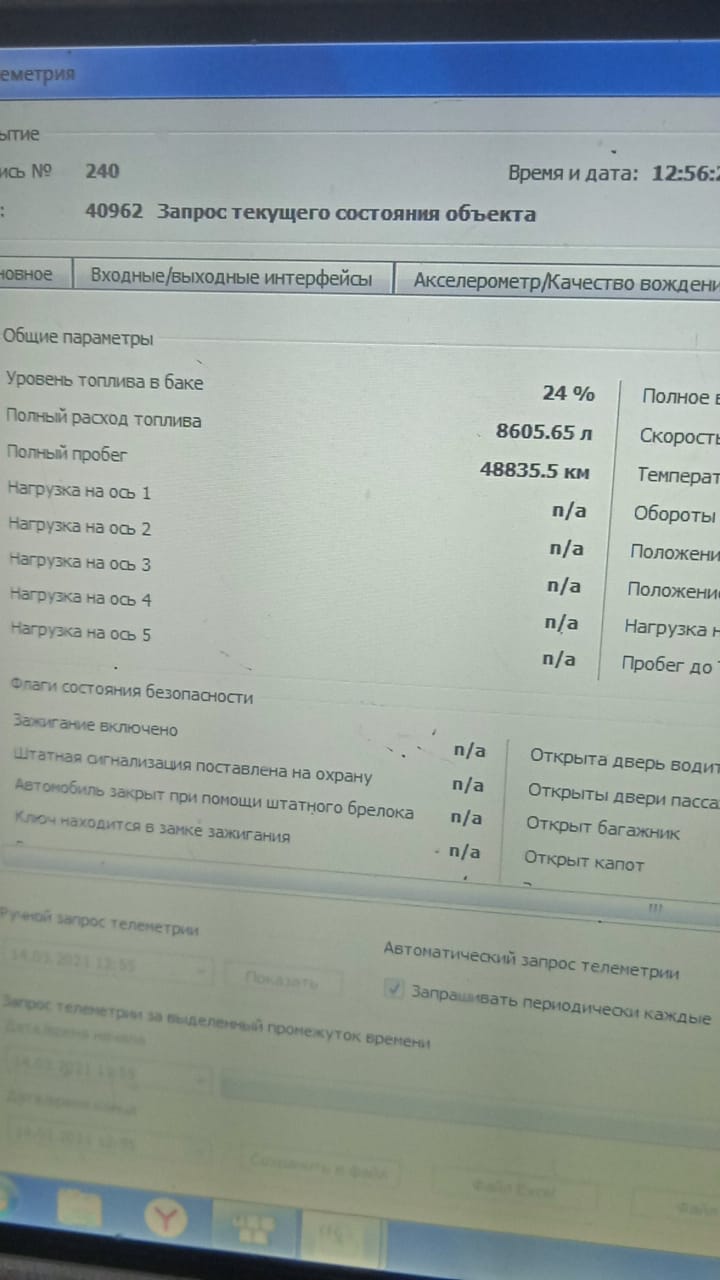

На Газели Next подключили КАН - все работает, жаль только уровень топлива не кажет. CANLOG 10-ка, выдает обороты, полный расход топлива и  абсолютный пробег. Так как у клиента соляру не воруют, то этого ему оказалось достаточно.
20
Газель Next + Can
Re: Газель Next + Can
Так и не кажет уровень топлива?

Не понял? А что-то изменилось и должен показывать? Вчера еще на одну Газельку Бизнес ставили, тоже нет уровня топлива - расход с момента рождения - есть.

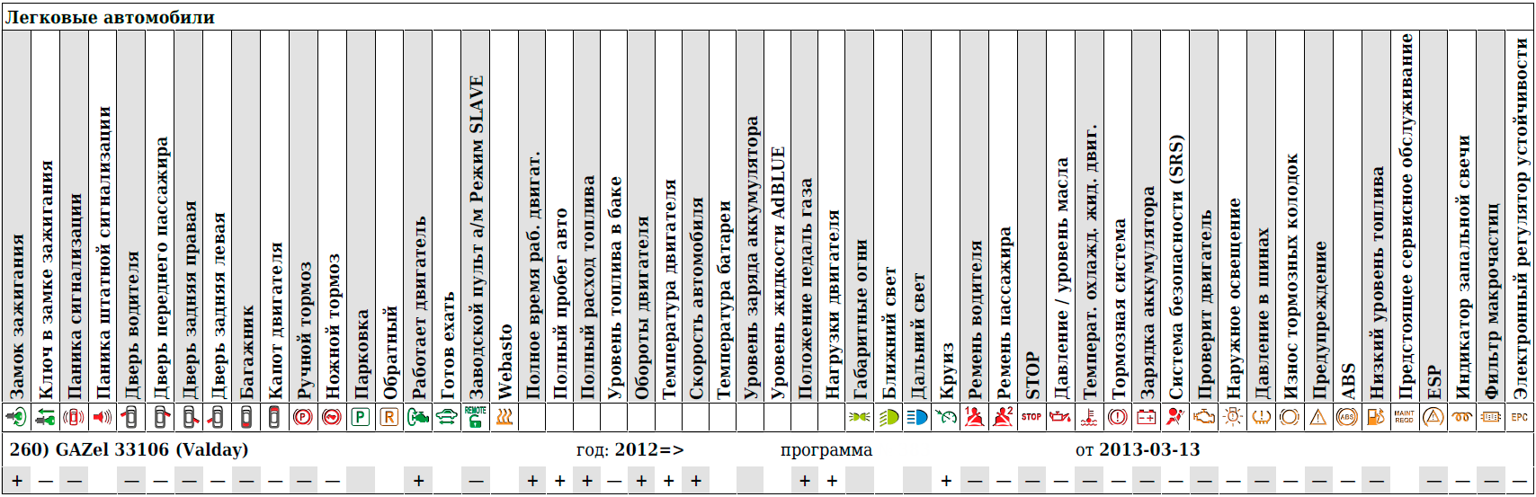

Если LV-CAN то:
Vehicle mileage (пробег)
Total fuel consumption (общий расход топлива)
Fuel level (Dashboard) (уровень топлива)
Engine speed (RPM) (обороты двигателя)
Vehicle speed (скорость)
Acceleration position ( позиция педали газа)
38

balandinav, если все правильно понял, то штатный ДУТ - это 27-контакт разъема. Цвет провода не подскажете?
46
Газель Next + Can
Да, 27, цвет фиолетовый

Вчера ставил на газель некст 2020г  смарт 2435 с подключением к CAN за приборкой сер/черн-H , бел/черн -L , скорость 250, видит : пробег, общий расход топлива , уровень топлива в процентах, обороты, температуру, скорость.

Вот распиновка

Вот список машин и данных считываемых Arnavi CAN https://docs.google.com/spreadsheets/d/ … CM5zfpq6f8
