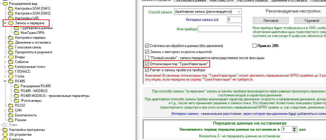

Добрый день.
Как вернуть параметр lls1 в сообщения от терминала?
Предыстория такая: терминал не обновлял координаты, после переконфигурирования координаты, скорость и тд. передаёт, но пропали даннные от дута (lls1). Дут исправен, подключён правильно.
1,086
АвтоГРАФ GSM
(edited by netskald 23/05/2016 17:21:24)
Re: АвтоГРАФ GSM
maxgandreevich wrote:
Добрый день.
Проверьте наличие флагов:
  • АвтоГРАФ GSM
  • АвтоГРАФ GSM
Олег
г. Симферополь

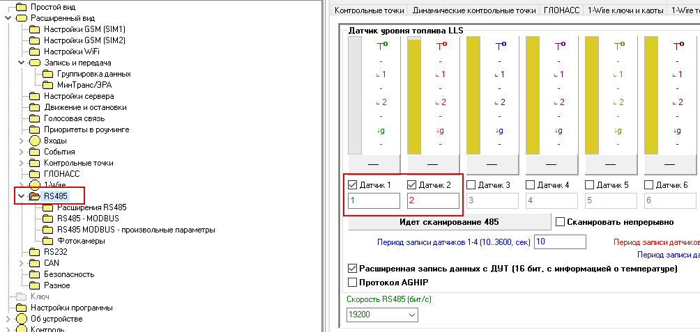

Спасибо за совет, но это всё включено.
Есть ли команда статуса состояния RS485? Чтобы узнать на каком адресе сидит дут.
1,088
АвтоГРАФ GSM
Re: АвтоГРАФ GSM
Команда LLSADDR
Запрос параметра -  GLLSADDR
Поддержка микропрограммой - Команда поддерживается микропрограммой версии 5.3 и
выше.
Способ настройки - Команда доступна через сервер и SMS.
Формат команды:
password LLSADDR=lls1,lls2,lls3,lls4,lls5,lls6,lls7,lls8;
параметры:
 lls1-lls8 – сетевые адреса LLS (от 1 до 255). Необходимо указывать все восемь
значений адресов.
Пример команды:
 SMS команда:
1234zxcv LLSADDR=50,100,255,255,255,255,255,255;
 команда через сервер:
Пример ответа:
 на SMS команду:
52500()#LLSADDR=50,100,255,255,255,255,255,255;
 на команду через сервер:
В приборе с серийным номером 52500 установлены адреса датчиков 1 (50) и 2 (100),
остальные значения адресов пустые.
Олег
г. Симферополь
ООО "ИнфоТех"
1,089
АвтоГРАФ GSM
Re: АвтоГРАФ GSM
netskald wrote:
Спасибо
Данные от дута удалось получить, изменив период записи данных с датчиков
LLS.
1,090
