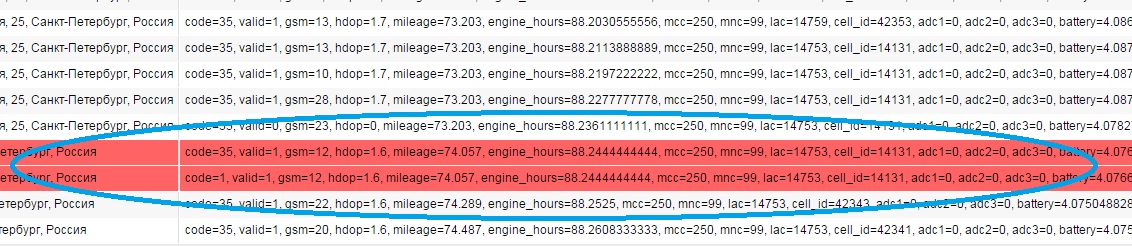

Доброго дня!
Вопрос по работе АвтоГРАФа с Wialonом.
Нужно подключить его к виалону и подключить тревожную кнопку, но с этим проблем нет.
Интересует распознает ли виалон тревожные сообщения от трекера, чтоб в сообщения было как на картинке.

Re: АвтоГРАФ GSM
Настройте датчик типа "тревожная кнопка" и распознает.
