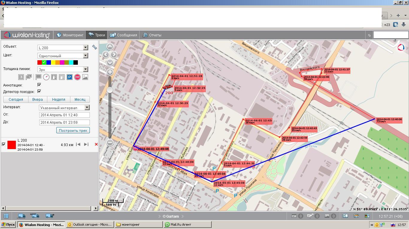

Доброго дня
На карте трек рисует точками и между точками линейкой.
Как сделать чтоб нормальный привязанный к дороге трек рисовался?
что то не смог найти в конфигураций такого.
Спасибо за внимания

Добрый день
трек рисует пунктиром, где я пропустил, подскажите пожалуйста
44
Ruptela FM Eco3
Re: Ruptela FM Eco3
Termit
Обычно это означает, что одна из точек невалидна, либо очень мало спутников.

ILS wrote:
Termit
6 захваченных спутников
Про невалидные точки можно поподробней пожалуйста. Как и где его подкорректировать

Termit
"Невалидные треки
Трек может быть отображен на карте пунктирной линией. Это означает, что координаты в те моменты были невалидными либо отсутствовали. Такая ситуация может возникнуть из-за плохой видимости спутников или потери связи. Параметры определения потери связи задаются в свойствах объекта на вкладке «Дополнительно» (настройки «Максимальный интервал между сообщениями» и «Минимальное количество спутников»). "
(c)http://docs.gurtam.com/ru/pro/1106/user/tracks/start

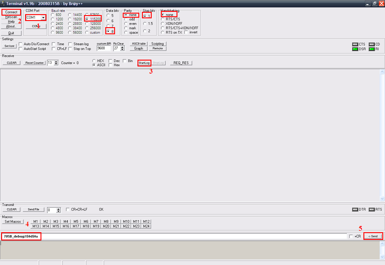

подскажите плз как читать логи с прибора (fm eco3)? где скачать програмку?
79
Ruptela FM Eco3
Re: Ruptela FM Eco3
koJIo6ok
программа называется Terminal. Пароль на архив: 1.
В архиве скрин как настраивать программу.
Ссылка на скачивание: http://www.fayloobmennik.net/2963131
Garage Monitoring
80
Ruptela FM Eco3
Re: Ruptela FM Eco3
спасибо, была у меня оказывается такая, я не знал что она читает логи для всех приборов, читал с пом ее лог с телтоники fm4200 все норм было, а тут подключаюсь - пусто, ни одной строки не выдает ни на экран ни в файл, прошивку на прибор новую залил - 02.26, в конфигураторе (1.37) конфиг читаю\пишу все норм вроде
почему пустой лог? подскажите что у меня мб не так плз

koJIo6ok
Посмотрите скрин как настроить правильно терминал. Все необходимые пункты отмечены красным.
Eduard Vald / GoGPS Service
www.gogps.eu
eduard.vald@gogps.eu
82
Ruptela FM Eco3
(edited by koJIo6ok 25/06/2013 08:38:16)
Re: Ruptela FM Eco3
сразу глянул и выставил параметры как на картинке, кроме 4,5 пункта - они ведь для просмотра лога не нужны?
странно, но попробовал с утра - тоже пусто, мистика ) хотя причина должна же быть, по идее
Terminal log file
Date: 25.06.2013 - 8:19:34
Date: 25.06.2013 - 8:22:38
End log file
Ruptela FM Eco3
Как раз они и нужны)
Если все будет хорошо, то лог с устройства будет и в самом терминале отображаться.

koJIo6ok
Написано же было русским языком - "Все необходимые пункты отмечены красным." smile
www.gogps.eu
85
Ruptela FM Eco3
Re: Ruptela FM Eco3
))) просто в fm4200 он сразу после соединения выдавал данные
да не, я потом попробовал, набрал ?USB_debug:1$0A отправил ему - лог не пошел, хотя с той же fm4200 идет лог без проблем, ?USB_debug:1$0A - и нолик набирал и букву O на всякий случай ) не дает он данных ( как так? ведь где-то что-то не то делаю, подсоветуйте что плз
[url]Ruptela FM Eco3[/url]
86
Ruptela FM Eco3
Re: Ruptela FM Eco3
koJIo6ok
Как вариант: попробуйте после подключения и отправки команды сменить Handshasikng с none на RTS/CTS и обратно на none
Garage Monitoring
87
Ruptela FM Eco3
Re: Ruptela FM Eco3
сделал - данных нет

koJIo6ok
Пришлите плс скриншот вашего терминала после того как сдеали все настройки
www.gogps.eu
89
Ruptela FM Eco3
(edited by koJIo6ok 25/06/2013 16:09:21)
Re: Ruptela FM Eco3
вот он, если бы прошивка не читалась\записывалась то решил бы что прибор помер ) хотя данные он на сервер вроде и не шлет, но без лога я не могу разобраться где проблема
Ruptela FM Eco3
90
Ruptela FM Eco3
Re: Ruptela FM Eco3
koJIo6ok
Вам должна подойти вот эта команда ?USB_debug:1$0D$0A
Попробуйте.
С уважением, Вячеслав.
91
Ruptela FM Eco3
(edited by koJIo6ok 25/06/2013 17:24:35)
Re: Ruptela FM Eco3
если кто и поможет так это земляк )) вы правы - с ?USB_debug:1$0D$0A пошел лог, а где вы брали список команд?
всем большое спасибо

Здравствуйте, помогите разобраться пожалуйста. Проблема в руптеле эко3, когда просматриваешь движущийся транспорт в вкладке мониторинг, то трек (хвост, след)который тянется за транспортом, является категорически не верным, если же построить трек в вкладке треки, то он корректный и совсем отличается от первого. пример вам на скрине, синий трек не верный, красный верный.
  • Ruptela FM Eco3

Это не только для этого оборудования характерно.
Хвост вам показывает пробег между точками (пакетами точек). Поэтому если у вас прибор отправляет данные раз в 5 минут, соответственно прорисовывать хвост будет с таким же интервалом. А при построении трека, выполнении отчета, запроса сообщений - берутся все пришедшие сообщения и соответственно трек прорисовывается более детально.
По вашему скрину видно. что машинка передает данные раз в 5 минут.
если хотите приблизить синий к красному - уменьшайте кол-во точек в пакете и период выдачи данных. но скажется на трафике
133

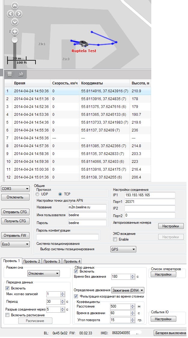

подскажите пожалуйста почему Эко3 рисует звезду во время стоянки? Так  же не удается включить режим сна. Прошивка последняя. Настройки пробую разные, те которые сейчас на картинке.
  • Ruptela FM Eco3
при длительном простое с включенным зажиганием могут быть звезды. Фильтрация координат во время стоянки работает по зажиганию.

Можно в самом конфигураторе:
Open configurator;
Click left mouse button on com port and choose correct one;
Press CTLR+ALT+D
Thats it, diagnostics should appear in the left bottom corner of configurator.
Можно воспользоваться программой Terminal,  есть на ftp://dev.ruptela.lt/

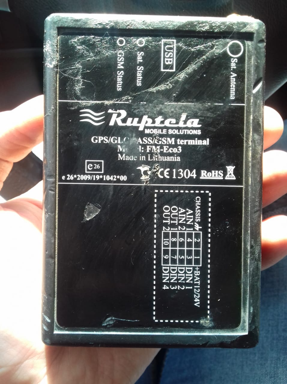

Если бы я знал IMEI симки, я бы узнал номер. Машина с руптелой в рейсе и узнать номер imei симки не получается.
Я не говорил, что это будет легко.
Я сказал лишь, что это будет правдой.
GPS мониторинг транспорта в Казахстане
202
Ruptela FM Eco3
Re: Ruptela FM Eco3
На симке нет IMEI. IMEI у модема. Модем в приборе Ruptela.
Звоните оператору и просите что бы он сказал какой номе симки числится за таким то IMEI кодом
