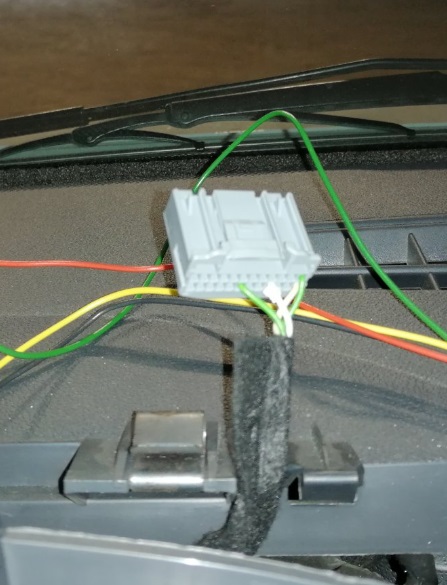

Какая-то ерунда, подцепились на "12" провод колодки, но это коричневый, а не серый... И идет неверный объем если смотреть по той тарировке, что выложена здесь.
  • Лада-Ларгус
48
Лада-Ларгус
Re: Лада-Ларгус
с другой стороны смотришь...там на другой стороне идет серый-розовый-зеленый....цепляй к серому.
49
Лада-Ларгус
Re: Лада-Ларгус
Не нужно путать пины на разъеме, вредно это. smile

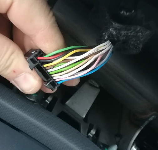

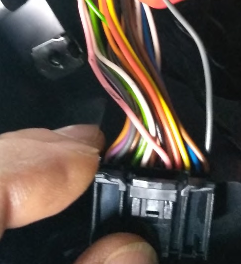

Можно еще раз для особо талантливых, т.к. ни один из снимков не однозначен, а на нижнем еще какой-то серый идет как будто специально отделен. Не затруднит в пайнте подчеркнуть нужный провод?
51
Лада-Ларгус
Re: Лада-Ларгус
....отдельно серый тебе и нужен, данные пойдут только когда ты вставишь в колодку штекер, без этого с этого провода ты ничего не считаешь.
52
Лада-Ларгус
(edited by SanderAMC 21/10/2019 15:43:32)
Re: Лада-Ларгус
Вот этот "отделенный" серый - он и есть, топливо. И ровно про него выше qwerty16 писал. Куда-уж однозначнее: и провод с колодкой видны, и положение однозначно определяется, и номер пина с цветом дан; и по номеру понятно, что он будет крайним на разъеме - а серый там единственный такой крайний.
И налили, и разжевали, теперь только проглотить осталось. smile
И да, зажигание включить надо, без него потенциала не будет.

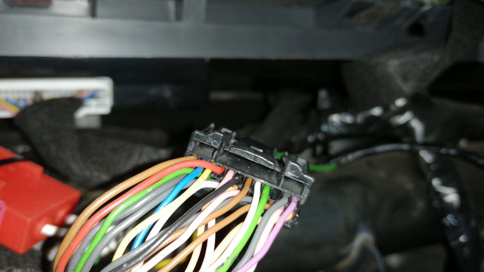

Где же тут однозначность? На фото колодка где есть серый провод слева (с перечислением "серый-розовый-зеленый" притом не в той последовательности, которой они идут, и есть оттопыренный серый справа. Так все таки? в 1 или 2 место подключать? Изображение прилагаю.
  • Лада-Ларгус
54
Лада-Ларгус
Re: Лада-Ларгус
...не тупи smile  ..возьми колодку именно так как на фото (по фиксатору ориентируйся) и серый (2) будет твой. (== а серый там единственный такой крайний==.или так ориентируйся)

Неужели сложно увидеть и прочитать, что "оттопыренный серый" - это он и есть. Или вам обязательно _стрелкой_ выделить, иных обозначений не приемлет ваш монтажник?
П.2 на вашем фото. На всякий случай, еще пару раз напишу, П.2, П.2 .
PS Честно, не думал, что найти единственный крайний серый провод на колодке - это такая сложность. Особенно когда фото с колодкой, защелкой и пр. позволяют _однозначно_ определить провод. Может, о квалификации монтажника стоит задуматься? smile
