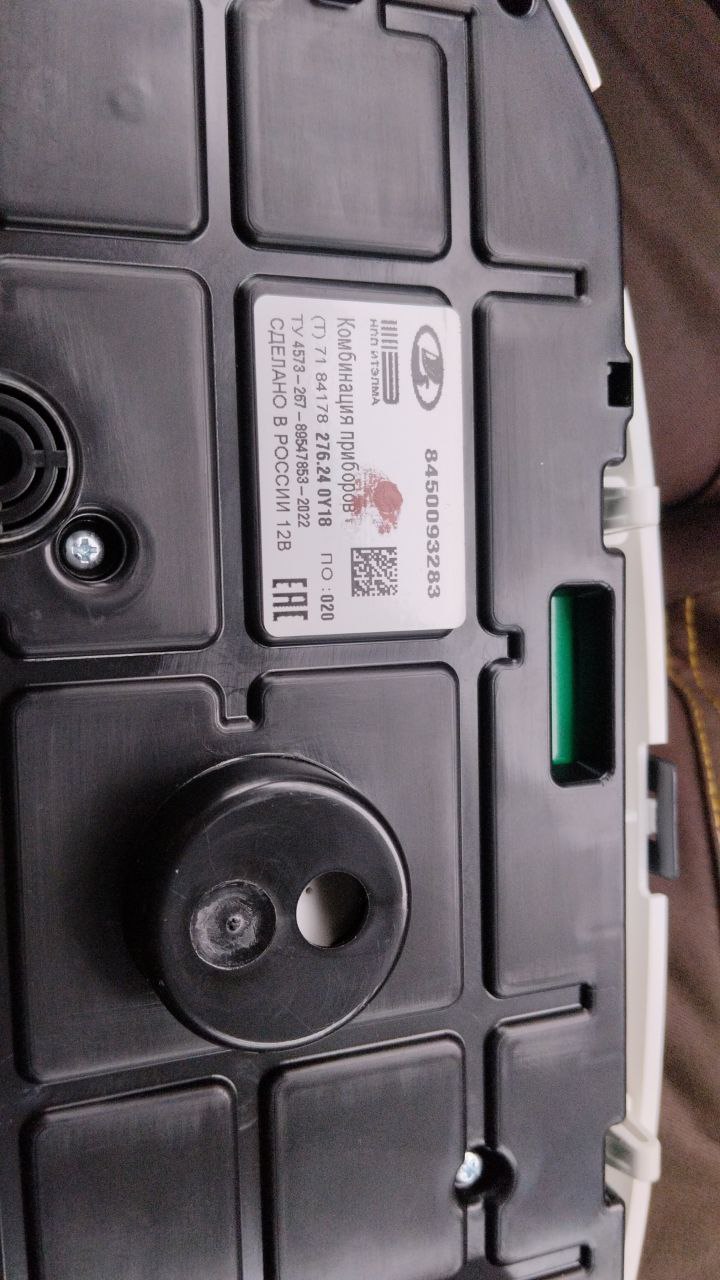

А то у нас новая Лада Ларгус, потеряли не знаем где аналоговый уровень топлива найти, вероятно все в кане? Панель вот такая:
8450093283
71 84178
комбинация приборов 276.24 0Y18
Распиновки внятной не нашел в интернетах.

Добрый день! Подключал подобный санкционный Ларгус к S-2435. Топливо есть в can. Программа от Весты.
