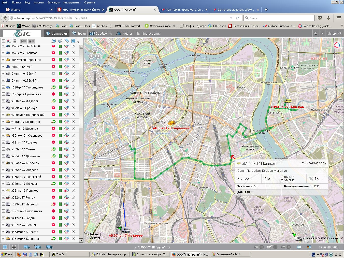

19
Двигатель включен, объект стоит в течении 70 дней.
Re: Двигатель включен, объект стоит в течении 70 дней.
SanderAMC wrote:
Покажите трек с данной ТС за последние несколько часов.
Если трека нет - сообщения.
Видится мне, что-то с координатами не то от прибора.
Это трек за сегодня по другому ТС, но вот система говорит, что он стоит в течении 12-ти с лишним часов...
  • Двигатель включен, объект стоит в течении 70 дней.
20
Дмитрий Л wrote:
Хотя, судя по крайним сообщениям топикстартера речь совсем о другом, а именно о неверном отображении времени стоянки.
Абсолютно в "дырочку", система, при адекватно работающем приборе который показывает движение ТС и все необходимые параметры борт.сети авто, говорит, что авто стоит на месте !?!?!?!?!?!
