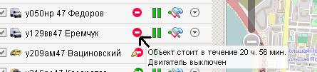

Вопрос в том, что машина сегодня двигалась, а в интерфейсе она стоит 20ч. 56 мин. ?!?!?!?!?!?!?!?!

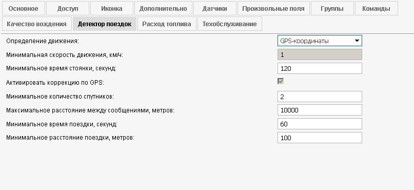

Датчик типа "зажигание" у объекта есть?
Как настроен детектор движения?
Отчет по движению и стоянкам что сообщает?

1.Датчик зажигания есть и работает корректно(включается и выключается)
2. см. картинку

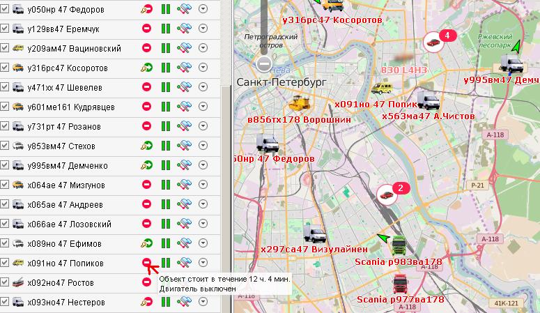

Это трек за сегодня по другому ТС, но вот система говорит, что он стоит в течении 12-ти с лишним часов...

Абсолютно в "дырочку", система, при адекватно работающем приборе который показывает движение ТС и все необходимые параметры борт.сети авто, говорит, что авто стоит на месте !?!?!?!?!?!
В моем сообщении выше есть трек от ТС
