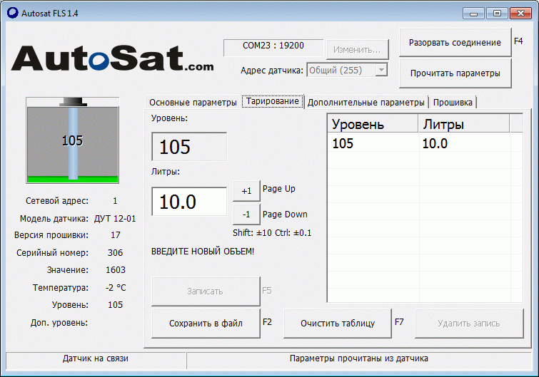

Re: ДУТ12-01 производства Автосат
vpogorely wrote:
1 - через конфигуратор ДУТ Автосат все настраивается. Вероятно, имеется в виду тарировка через ПО какого-нибудь трекера?
Я же не говорил что не настраивается. Я имел ввиду, что по аналогии с ПО омникомм, я не могу заливая в бак порции по N литров, видеть текущий вольтаж/частоту выдаваемую датчиком.
anzi1331 wrote:
Конфигуратор ДУТ Автосат позволяет выполнять тарировку бака не хуже, чем ПО Omnicomm. Вы можете, как обычно, заливать в бак топливо порциями, видеть частоту и уровень, заносить уровень и объем топлива в тарировочную таблицу нажатием кнопки и в конце сохранить таблицу в файл для последующей загрузки в систему мониторинга. См. скриншот ниже.
Автосат wrote:
anzi1331 wrote:
Не посмотрел на маркировку в теме. Речь про невозможность тарирования через ПО шла именно про аналогово-частотную версию датчика.
