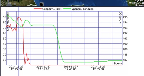

Друзья, за тот же период что я говорил, у меня показывало 3 слива, но в 2 из них я понял что водитель набирал скорость максимальную, и видимоэто были не сливы все-таки. Но вот один из таких сливов на графике выглядит вот так:
  • Определение сливов топлива по графику
48
(01/12/2014 11:49:35 отредактировано Mario)
Re: Определение сливов топлива по графику
То есть падение топлива литров на 7, при этом скорости не было.

SibNaviCom пишет:
... Да много случаев когда в системе все ок, а по факту на водителей наезжают. Поэтому лучше сто раз подумать и проверить, прежде чем сказать на водителя, что он ворует. Приятного мало будет всем. Ну а 5л - мне кажется это бред. По крайней мере на наших дорогах.
Как раз сейчас занимаюсь исключением неправедных наказаний. А про 5л - это только на стоячей системе, на движущейся технике конечно нет..

И еще 1 подобный слив показывает на следующий день. до начала движения утром, По моточасам показывает расход на холостом 0,11 л. Падение уровня топлива литров на 8. Что это может быть? слив или не слив?
