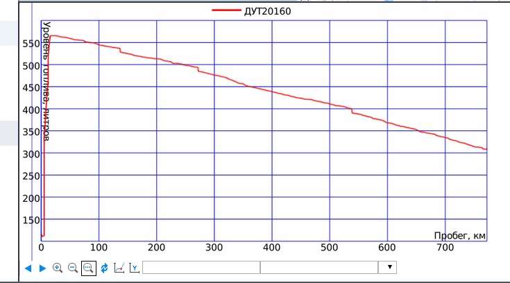

Здравствуйте, помогите определить были сливы или нет. Машина MAN, в настройках минимальный порог слива стоит значение 7 л. За выбранный период времени 27.11.2014г. показывает 2 слива, но я не уверен слив ли это. Как определить по графику не понимаю. МОжет это скачки топлива.
  • Определение сливов топлива по графику
Re: Определение сливов топлива по графику
Дайте графики от времени и от пробега за 27.11.14. В нормальном масштабе.
А вот что показывает  график:
и вот такой график еще
Это не сливы. Это или рельеф, или характер езды водителя.
