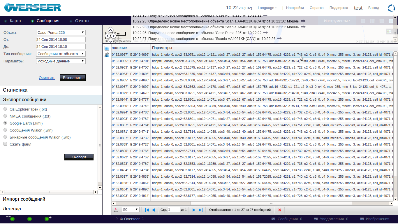

Мы наверное друг друга не поняли. Я получаю сообщения за интервал http://sdk.wialon.com/wiki/ru/pro/remot … _interval, в которых приходят значения датчиков "p":{            /* параметры */
        <text>:<double>        /* имя параметра : значение */
У меня вопрос как мне переводить значения с датчика уровня топлива в литры?

Спасибо через уравнение прямой написал функцию перевожу уровень в литры, рассчитал коэфициенты все сходится с гуртамом. Но у меня вопрос следующий. Я беру сообщения и проверяю к примеру на сливы, беру текущее значение уровня топлива и следующее если между ними разница больше 10л тогда это слив. Вот тарировка бака с топливом: |524:0:558:30:594:60:634:90:675:120:717:150:773:180:836:210:901:240:973:270:1050:300:1147:330:1296:342'
Мне приходит сообщение с уровнем 746 потом следом за ним 724, переводим эти значения в литры и получаем 165л-154л=11л т.е.между сообщениями уровень топлива упал больше чем на 10л поэтому считаем за слив. Скорость в этих сообщениях была равна нулю. Но гуртам не считает это сливом, у меня вопрос почему? Возможно я что-то не учитываю еще, тогда подскажите что? Спасибо
