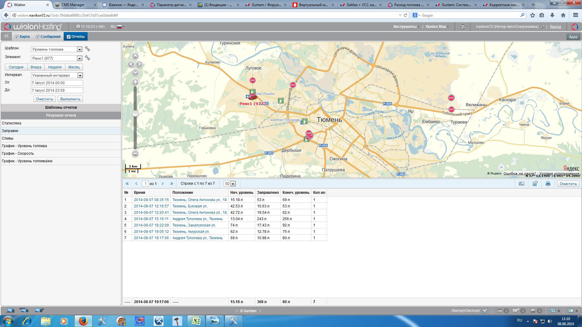

Есть органицаия у которой постоянные проблему уже замучался с ними и не могу ни как вывести нормально отчеты то разделение заправок 500 сек. ставить то мин. заправку 12-15 лит ставишь. Что бы отсеить ложные данные , то еще что нибудь .. Сам wialon считает криво есть косяки в расчетах и причем много.  Вот скрины отчета и настроек и разница просто ужас. Фильтрация  неизменна стоит 2

Читал я все эти настройки.
-Терминал бьется каждые 60 сек.
-Дут не тормозит
- Были 2 заправки на скриншоте 2
-на скриншоте 1 воопще непонятно было 10 литров заправили 12 стало 22 и через некоторое время у него стало 42 откуда он взял 20 литров если он не видит заправки???? хотя по графику при любых настройках видно заправку в 40+ литров.
