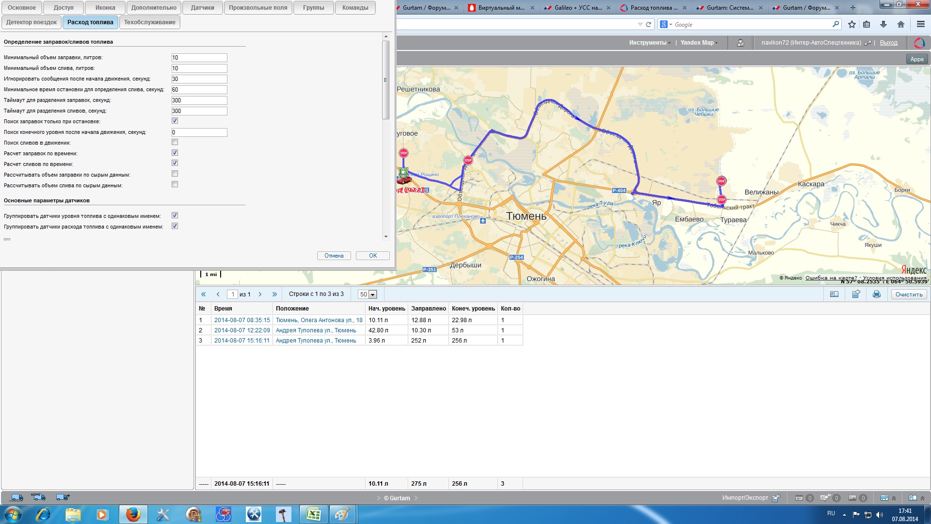

Читал я все эти настройки.
-Терминал бьется каждые 60 сек.
-Дут не тормозит
- Были 2 заправки на скриншоте 2
-на скриншоте 1 воопще непонятно было 10 литров заправили 12 стало 22 и через некоторое время у него стало 42 откуда он взял 20 литров если он не видит заправки???? хотя по графику при любых настройках видно заправку в 40+ литров.

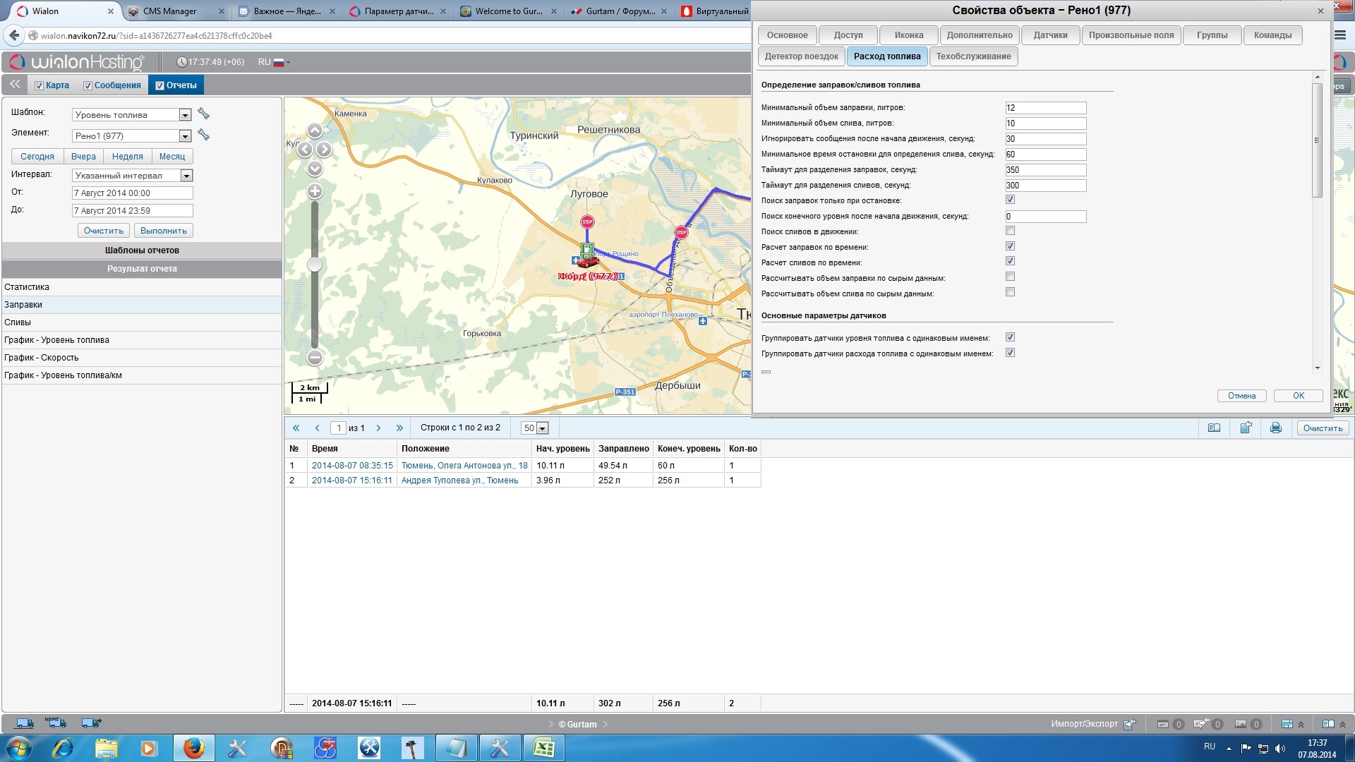

Уберите галочку поиск заправок только при остановке.

тогда еще хуже  скрин

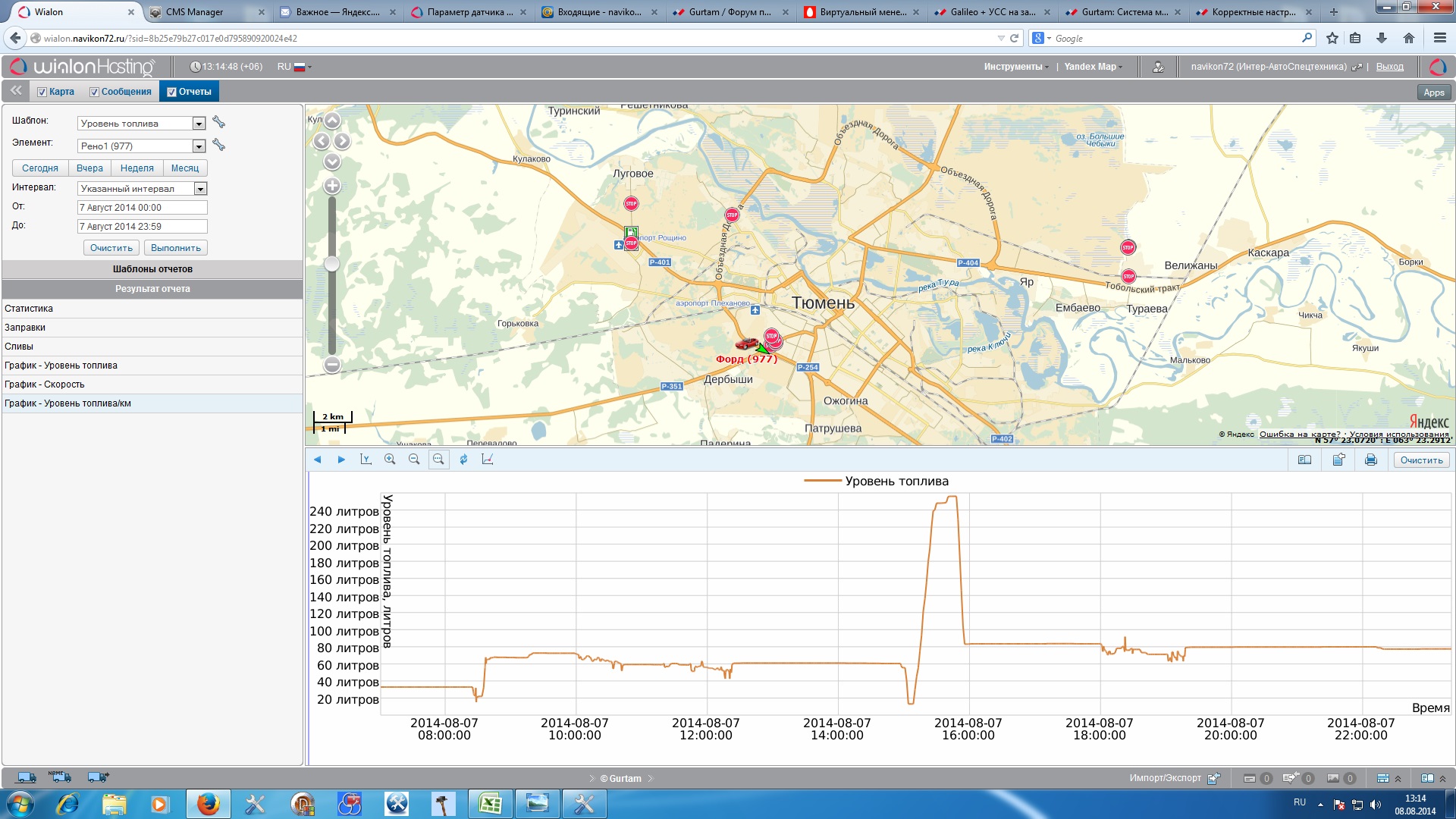

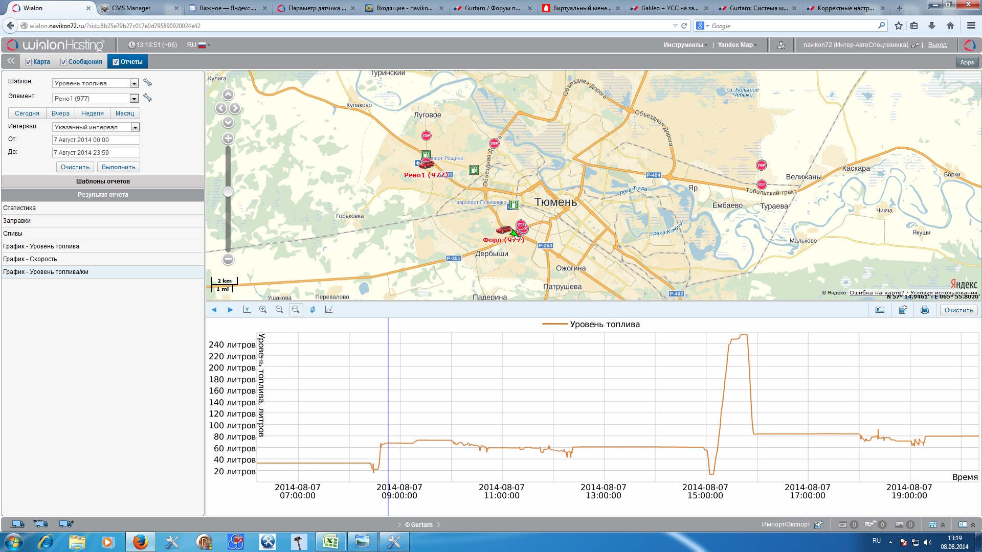

А на график можно взглянуть?
Корректные настройки ДУТ
Re: Корректные настройки ДУТ
Да конечно, вот как выглядит при моих настройках (интервал разделения заправок 350, мин.  объем заправки 11, фильтрация 2, поиск заправок при остановке да, время 0)

А вот так с настройками: поиск только при остановке нет, мин. объем заправки 10  интервал разд. заправок 300. Всего было за 07.08.2014 2 заправки и 2 слива на графике он видит их при любых настройках но считает непонятно как и откуда он берет эти цифры воопще не понятно.
И при одинаковых графиках он дает разное количество заправок в отчете.. Откуда ?????

Так вы и указывайте, что у вас на графике сам процесс тарировки запечатлен, народ то как бы не в курсе этого.
По этому графику не видно нифига,т.к. не видно где он ехал, где стоял, когда был заведен.

Я извиняюсь, вы читали посты с самого начала ???? там сказано что заправки по разному отображаются при разных настройках которые отношения не имеют к этому, а графики при этом в обоих случаях остаются одинаковые.Посмотри те скриншоты выше где отчет заправки.

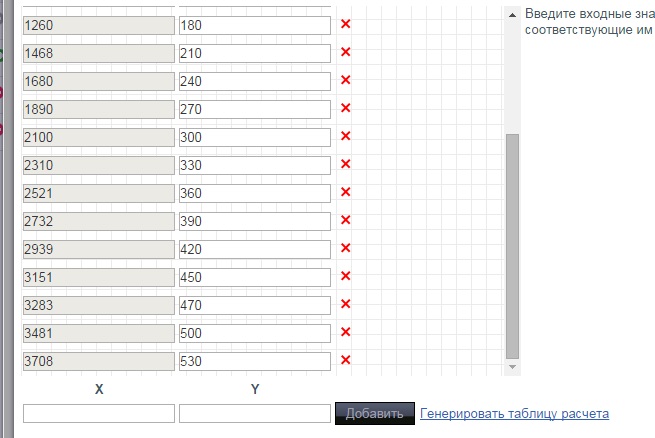

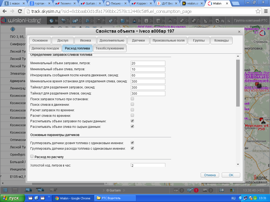

Доброго времени суток! Товарищи, у меня аналогичная проблема.
Есть MAN тягач, объем бака 600 л., но рабочий объем 530 л. Установлена система Омником Оптим+LLS 20160 (70 см).
Ситуация такая клиент поехал с мерником заправлять 200 л. на заправку. Заправили, звонят мне, говорят что врет система, показывает 193 л. Мол для погрешности слишком большая разница. Я покопался в настройках, и обнаружил,что если убрать галочку "расчет заправок по времени" , то в графе заправлено появляется цифра 198 л. (то есть уже ближе к истине, ну с учетом погрешности). Разобрались с этим. На следующей неделе у них опять рейс, машину заправляют, я смотрю у себя - показывает 101 л заправлено. Звоню им,спрашиваю совпадает ли, они говорят Да. Я успокаиваюсь, но все равно начал смотреть при разных настройках. И вот что получается: если не стоят галочки "поиск заправок при остановке" и "расчет заправок по времени", то показывает 101 л. заправки, если поставить обе галочки, то показывает 95 и 48,15 литров. Если убрать галочку расчет по времени и оставить поиск заправок при остановке, то показывает 101 и 25,65 литров. В чем может быть проблема, скажите пожалуйста как настроить так правильно,чтобы не переживать, что система показывает неверные данные?

Здравствуйте. У меня следующая ситуация. Я подключил несколько объектов из другой системы в виалон. У этих объектов стоят ДУТы, я с помощью тех.поддержки настроил их в виалоне, но показания очень не правильные. Например, объект заправляет 200 литров, датчик в отчете показывает 280 литров. В итоге Собственник транспорта высказывает недовольство системой Виалон, и говорит что раньше у него все показывало точно. Я пытаюсь выяснить у тех.поддержки оф. представителей Виалона, с которыми я работаю, как правильно настроить ДУТ в виалон, они отвечают, что так как оборудование не их, как настраивать его - они не знают, помогите пожалуйста! Вот скрин настройки:

Павел, для корректных ответов по вашей проблеме необходимо знать точно:
1. Какое оборудование
2. Какие ДУТы
Причин для такого может быть куча

Из некорректных ответов в числе первых - а проводилась ли тарировка? ))

Павел87 wrote:
Например, объект заправляет 200 литров, датчик в отчете показывает 280 литров. В итоге Собственник транспорта высказывает недовольство системой Виалон, и говорит что раньше у него все показывало точно.:
Судя по скрину может влиять опция "Рассчитывать объем заправки по сырым данным" :
в этом случае объем заправки рассчитается по сырым данным на интервале, где была детектирована заправка - без фильтрации
Т.е система определит мин и макс уровень топлива и разницу между ними. Поэтому если есть какие-то скачки по ДУТу в этом интервале, то объем и будет превышен
Попробуйте отключить опцию и проверить результат в отчете
+ большое значение фильтрации (если есть) может давать другие значения
Более подробнее, пишите на support@gurtam с описанием ситуации, т.к действительно причин может быть много: от оборудования и настройки ДУТа до настроек в системе

chdi wrote:
отключить расчет по сырым данным, это не помогло, разница между реальным количеством заправленного топлива и показываемым в отчете уменьшилась незначительно (было 280 литров, стало 274 литра - к реальным заправленным 200 литрам) также был совет попробовать уменьшить значения фильтрации - я отключил ее, это тоже не помогло

Выведите на графике уровень топлива и обработанный уровень топлива,можно еще и скорость. С помощью кнопки трассировать значения графика проверьте вручную значения уровня топлива (необработанного,т.е. без фильтраций и прочего) до заправки и после. Если при ручном подсчете все так и есть как алгоритм выдает, то надо проводить контрольную заправку а не мучить настройки
Графики будут разные если показать обработанный уровень топлива.Вы смотрите сырые данные. Настройки для каждого транспорта индивидуальные. Я ставлю обычно расчет топлива по времени и фильтрацию 3. Дальше смотрим 3-5 заправок и если что то не так регистрируем заправки в виалон(есть такая возможность) и пробуем играться с настройками. Поиск заправок только при остановке по опыту приводит к увеличению погрешности объема заправки. По сырым данным тоже по умолчанию не ставим.

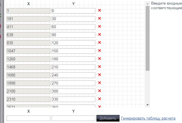

Пока советов 2:
1. Учится пользоваться Виалон, чтобы !знать!, за что какой параметр отвечает
2. Провести тарировку датчиков, поскольку из другой системы тарировка 1:1 переноситься не всегда.
После этого часть вопросов отпадет, а с остальными будем разбираться.
Написанное выше верно для абсолютно корректно работоспособных ДУТ, в чем уверенности нет.

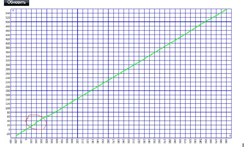

Народ, посмотрите пожалуйста на график расчета ДУТ, есть легкое искривление, что это может значить?

Может поплавок застрял, может там фильтр стоит, может еще много чего. Ну или некорректно тарировали
По сколько литров тарировали?
В этом месте наливальщик зазевался и набулькал на 5 литров больше, но забыл это отметить.
Наверняка

да больше смахивает на графический баг при постройке диаграммы. Скрин с таблицей тарировки скиньте, плиз. А то щас тут вам наговорим:)
36
Спасибо всем кто помогает. Тарировали по 30 литров. Номинальный объем бака 600 л. Реальный же 530.

нижняя часть таблицы
Там вмятина размером со среднестатистического человека что-ли у вас?
Пардон, что вы имеете ввиду?
Я про то, что отличия от номинала конечно бывают. Но тут речь идет о более чем 10% разницы между номиналом 600л и реалом 530л.

Не знаю, я сам удивился. Машина грузовик МАН, при тарировке влили полный бак, счетчик показал 530 литров, топливо уже почти выливалось из горлышка.
42
специфическая горловина. вварина в бак, а не приварена. Вверху еще места много. Но суть то не в этом. Судя по тарировке просто глюк.

Если вы присутствовали при тарировке и верите этим данным - то не переживайте smile Вы ж сами делали, а не сперли данные с другой системы/конторы.
45
Я присутствовал.Верю данным. Просто я сейчас не могу разобраться с самой таблицей тарировки и поэтому возникают такие моменты. В частности, я хочу понять какие значения нужно ставить в самом начале таблицы: код 0 = 0л или же можно код 1= 0л, или же можно внести таблицу тарировки начиная, в моем случае, с кода 181???? Все это меняю, чтобы выставить нижнюю границу Х, для отсечения ложных сливов, и вообще, для более точных показаний ДУТ.

Кстати, только что обнаружил такой казус. Выше я сбрасывал скрины мастера таблицы расчета, и там видно что последний код 3708 и это 530 литров. А сейчас обнаружил в таблице расчета что последний код 3481 почему-то. Что это может значить?

Mario
Это нормально, видите снизу формула расчета отрезков, по ней и считается согласно таблице рассчета

Провел анализ настроек вашего объекта - все весьма не соответствует характеру работы транспортного средства (например - ваш объект много перемещается, на х/х расход небольшой, но активирован расчет топливных показателей по времени - вопрос зачем?) + есть недочеты в настройках самих датчиков. Если желаете, можем продолжить обсуждение здесь, но есть вероятность, что придется оглашать ваши конфиденциальные данные поэтому лучше если вы напишете запрос напрямую в нашу службу GHS - support@gurtam.com.
navikon72
Алексей, вам наверняка должно быть известно, что "Сейчас настройки стараюсь подгибать на все машины одинаково, но ничего не выходит." - одинаковых настроек для двух даже идентичных автомобилей не существует. Индивидуально подбирается комбинация параметров исходя из характера движения, условий эксплуатации и многих других факторов. Если у вас есть проблемы с получением данных в определенных объектах - напишите нам на support@gurtam.com и будем разбираться, в чем может быть причина.

Народ, всем привет). Я чуть выше присылал таблицу тарировки, посмотрите пожалуйста, мы делали проливы по 30 литров, но в 1 месте сделали пролив 20 литров это 450 и 470 литров. Может ли это повлиять на показания? Я уже устал гадать, кто врет, поехать залить топливо в машину и посмотреть своими глазами не получается, машина в рейсах, а расхождения в показаниях виалона и диспетчера есть.  Одни заправки почти сходятся, а другие расходятся. Уже ниче не понимаю.

Весь вопрос в том, в какую сторону не сходятся. Если система показывает меньше чека во всех случаях несхождения, это очевидно недолив в бак, остаток в другую емкость.
Если несхождение в обе стороны, скорее всего тарировка или сбои дут.

Почти всегда система меньше показывает, чем то что говорит мне диспетчер.
Вот допустим: была заправка, система показывает 363 литра заправки, диспетчер говорит что по топливной карте списано на 390 литров.
Зато другая заправка при заявленной диспетчером заправке 100л показывает 97 литров.
Получается, что одна заправка недолив, а другая правильная (с учетом погрешности). В данной ситуации меня путает то,что диспетчер говорит, если водитель заправляет топливо и останавливает пистолет допустим для того, чтобы залить малость в канистру, то по АЗС производит в этот момент возврат денег, и она у себя в системе увидит на какую сумму реально он заправился.

Чтобы определить точно, что произошло в том или ином случае необходимо интервалы проверить по данным из панели сообщений (благо для этого предусмотрен переход в сообщения из результатов отчета). Посмотрите на этих интервалах, что присылается прибором. Если фактически вместо повышения на 390 литров было 365 или меньше - однозначно слив в канистру. Если по сообщениям все хорошо, а система детектирует не полностью - причин может быть много и без доступа понять тяжело (например есть инерционные ДУТ, которые присылают повышение уровня топлива некоторое время после начала поездки, вместе с опцией поиска заправок на остановках получается недодетект и нужно откорректировать поиск конечного уровня через минуту или больше после начала движения). Если у вас не получается установить причины - пришлите доступ со ссылкой на это сообщение для проверки данных на support@gurtam.com и укажите точное время, когда была заправка одного объема в системе и другого по чеку.
