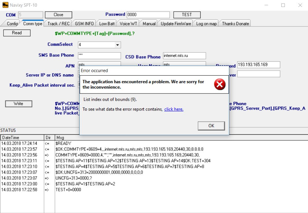

Vasisual пишет:
Интуитивно понятный конфигуратор (упоминался где-то на форуме):
Все сделал по инструкции, но не дает записать данные и выводит ошибку.
Ктото может помочь, как всетаки этот прибор настроить на Wialon ?
  • Wonde Proud VT-10
Wonde Proud VT-10
Re: Wonde Proud VT-10
iosepenko.a  Какие параметры не дает поменять конфигуратор. И в каком терминале.
Нет ничего невозможного.
Wonde Proud VT-10
89202432746 пишет:
Пытаюсь изменить сервер, порт, APN с логином и паролем
терминал Navixy VT-10
Wonde Proud VT-10
(15/03/2018 12:34:30 отредактировано SAT)
iosepenko.a пишет:
89202432746 пишет:
Отправьте СМС вида
$WP+COMMTYPE+MNN30=0000,4,+7999ххххххх,0,internet.mts.ru,mts,mts,1.1.1.1,20440,30,2.2.2.2
где
0000 -  пароль
+7999ххххххх - телефон Вашего СМС модема
1.1.1.1 -   IP сервера
20440 - порт сервера для VT-10
2.2.2.2 - IP DNS-сервера
И будет Вам счастье великое.  )
PSНа мой взгляд, с VT проще общаться мнемоническими командами через GPRS, СМС или Терминал
UPD
собственно +MNN30 - это украшение.
Можно так
$WP+COMMTYPE=0000,4,+7999ххххххх,0,internet.mts.ru,mts,mts,1.1.1.1,20440,30,2.2.2.2
