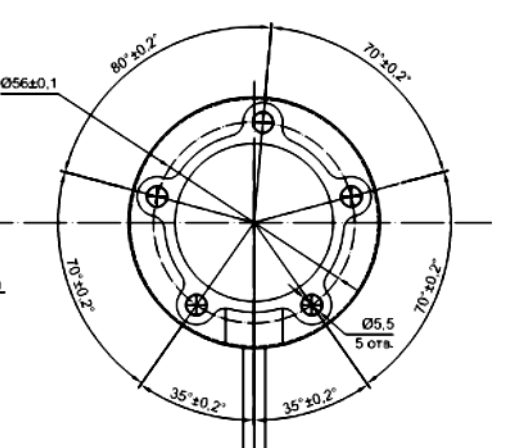

Отверстия крепления LS-1D не совпадают с отверстиями штатных ДУТов типа КАМАЗ, ЗИЛ и т.д. и прочих других ДУТов с круглой площадкой (5 отверстий), имейте это ввиду. Сегодня меняли дохлый воронежский датчик Автосенсора (большая голова с крышкой) на LS-1D и пришлось рядом с имеющимися отверстиями - делать новые. Неудобство.
Спасибо за замечание. Передам разработчикам - постараемся учесть. Сегодня уже поздновато - а завтра по готовности опубликую их ответ. В остальном Вас наша продукция устраивает? Может быть есть еще замечания или предложения?
Разработчики дали ответ:
1. Не рекомендуется ставить ДУТ вместо штатного на Камазах, ЗИЛах и пр. ДУТ рекомендуется ставить по центру бака, чтобы наклоны кузова минимально влияли на его показания. А штатные датчики в основном поплавковые, и у них "по центру бака" поплавок - а посадочное место в стороне. Если вы поставите ДУТ вместо поплавкового датчика - погрешность его показаний может быть выше плановой.
2. По поводу унификации посадочного места по схеме "5 точек" с датчиками других производителей - посмотрели то что было у нас под рукой пятиточечного, практически все типоразмеры разные. Омникомм тоже не образец - его 4-точечная посадочная площадка не для баков сложной формы, например у спецтехники. Высказывайте свое мнение - на кого ориентироваться? Очередная партия изготовленных "посадочных площадок" закончится - можно внести изменения, но давайте заранее обсудим какие, чтобы не пришлось раз в квартал опять ее менять ![]()
Я так и думал что начнутся пояснения о том, что не рекомендуется ставить вместо штатного ДУТА. Новичкам эта информация будет полезна. НО господа, вопрос сформирован не для этого ответа, не надо нам пояснять, и так знаем что на штатное место ставить не желательно, и 90% здесь на форуме это понимают.
Ясно же написано мной, что стоял врезанный отдельный ДУТ из Воронежа ( http://avtosensor.ru/?page_id=2897 ), врезан правильно и по Фен-Шую , он 5-и дырочный, дырки (отверстия по другому) у него совпадают с отверстиями штатных ДУТов в а/м КАМАЗ, МАЗ, ЗИЛ, ЛИАЗ, HUYNDAI /KIA (автобусы) и прочая вся техника СНГ, такие же отверстия имеют ДУТы "Резонанс" (Челябинск), "Калибр" (Нижний Новгород), "Стрела", "Вектор" (г. Омск) и множество других, с присоединительным фланцем типа SAE-5 pin
А мне и нужна была конкретно поставленная задача!
Теперь у меня c точки зрения продаж возражений против повторения приведенной вами посадочной площадки нет, если и у тех.специалистов их не будет - внедрим. Если будут возражения (хотя я предпосылок для них не вижу) - вынесем на обсуждение с клиентами и найдем компромисс.
Устраивает Вас такой подход?
Мне не принципиален ваш подход, самое главное, что вы поняли о чем я говорил.
Интересно, чем руководствовались конструкторы ДУТа, при выборе разметки пяти отверстий присоединительного фланца, не соответствующего никаким стандартам??? Усложнить жизнь установщикам??
Наверное думали, что
- LS-1D всегда будут ставить только на новые баки, где еще никогда небыл врезан ДУТ,
- LS-1D не будут никогда ставить вместо штатного ДУТа
- LS-1D не будут никогда ставить вместо сдохших ДУТов например типа ДТ7.3 "Резонанс"
- LS-1D не будут никогда ставить на междугородние автобусы HYUNDAI, в которых 3 топливных бака, снять которые практически не реально, а единственная возможность более менее контролировать топливо - это поставить вместо штатного Дута, через крохотный лючок в полу, в салоне, емкостной ДУТ.
ну и еще можно привести массу примеров я думаю, когда требуются фланец типа SAE-5 pin.
Я вас отлично понял, тех.специалисты и разработчики не возражают - сделаем. Любопытно, почему этот вопрос не возник раньше. Видимо, внимание было излишне сконцентрировано на сравнении с омникоммом.
Благодарю Вас за рацпредложение. Если появятся еще полезные мысли - выкладывайте, будем реализовывать.

Под разметкой фланца же понимается сверловка отверстий креплений под саморезы - а так как у омникомма разметка четырехточечная (что создает массу неудобств для его установки например на баки сложной формы), а у наших датчиков пятиточечная, то соответствие их посадочных мест при любой пятиточечной разметке с четырехточечной разметкой невозможно.
Вы свели воедино два разных вопроса: совместимость с омникоммом по протоколу обмена данными "датчик-блок", и соответствие посадочных мест различных датчиков. Это все таки два отдельных вопроса. Если Вы имели ввиду какой-то другой аспект - прошу Вас уточнить вопрос.
Да ладно... Сколько сталкивался - наоборот - Омникоммовские крепления намного лучше, если не брать установку вместо штатного датчика.
ТД ТрансОптима wrote:а так как у омникомма разметка четырехточечная (что создает массу неудобств для его установки например на баки сложной формы), а у наших датчиков пятиточечная
Вместо штатного вообще на надо ставить
как правило он не по центру располагаются
а крепления у всех нормальные
