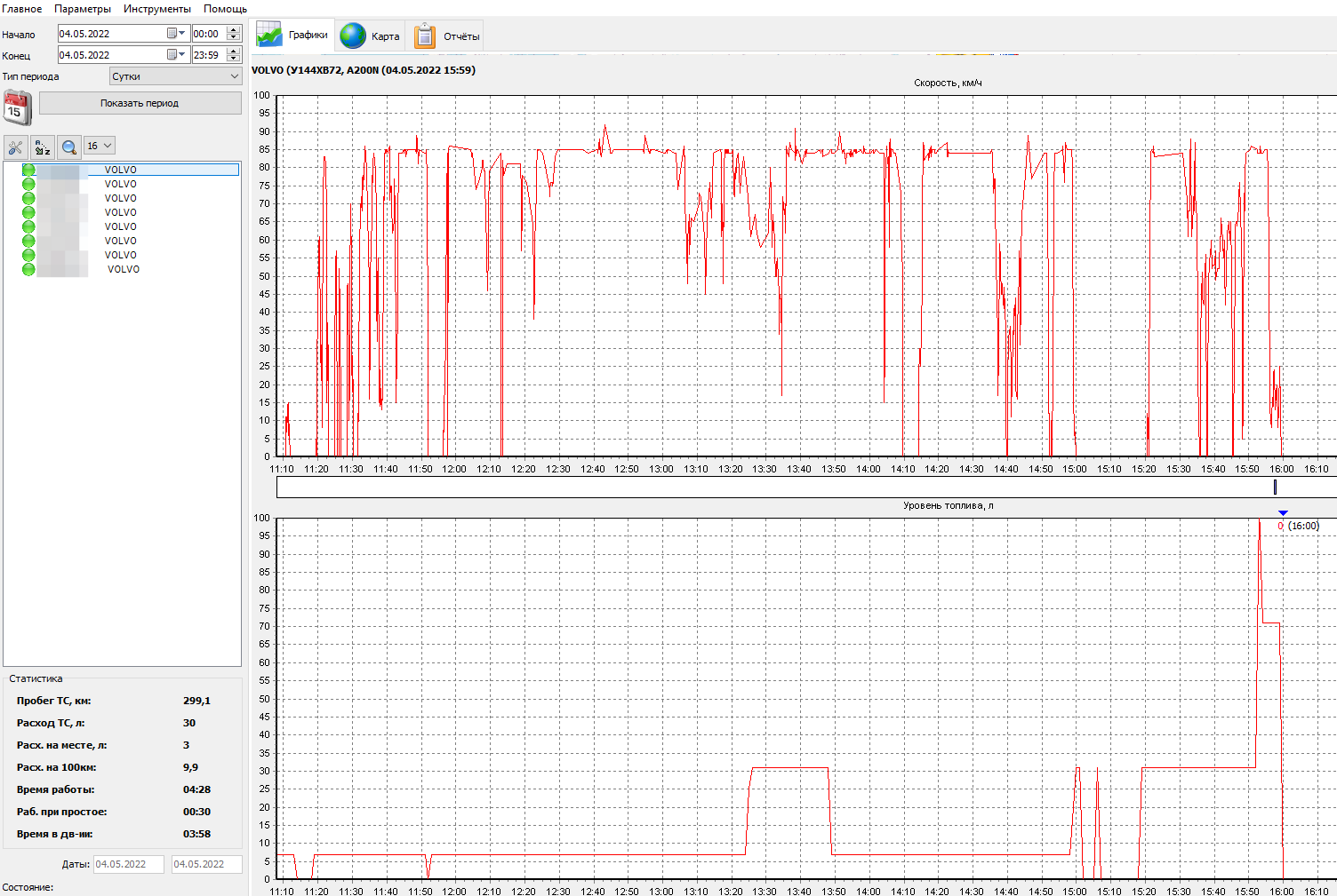

Приветствую!! Информацию получил, читаем по указанному адресу, 1й байт, строим график, но не похоже на топливо. Скрин прилагаю.
Может есть еще варианты??

каким прибором пользуетесь? есть возможность снять лог автографом/галилео/умкой?

Добрый день, вот  лог

В машине сколько было топлива судя по панели на момент снятия лога? Примерно треть?)))

К сожалению не отразили этот момент, лог дистанционно снимался (удаленно).
