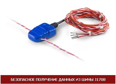

А из беспроводного подключение к CAN что есть кроме кан-лога?
http://www.technoton.by/crocodile/1708crocodile
точно есть обороты по 1939
