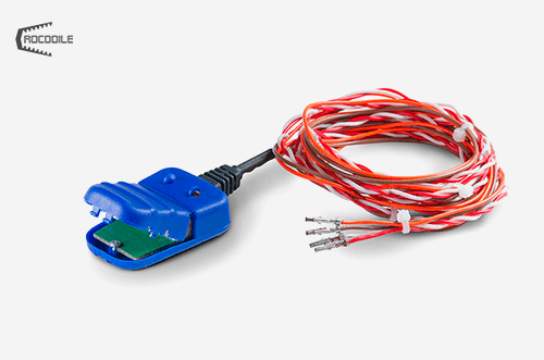

Re: CAN на новой VOLVO
anzi1331 wrote:
А из беспроводного подключение к CAN что есть кроме кан-лога?
http://www.technoton.by/crocodile/1708crocodile
