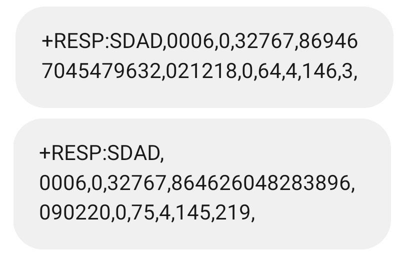

Какая версия прошивки? Если старая попробуйте обновиться до последней прошивки.
Запросить прошивку у прибора можно: AT+SDAD=?, - 7-ом параметре будет версия ПО.
Насколько эта старая...
Актуальная, выложенная у них на сайте - 70-я/
AT+SRBT=1234,1, попробуйте обновитесь.
