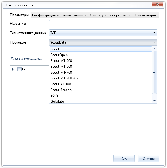

ross23 ScoutData - закрытый протокол, поэтому об его отличиях знает только производитель.
На родных серверах (СкаутСервер/Платформа) 500, 600 и 700я линейки заводятся на отдельных портах, поэтому, видимо, отличия есть.
PS: даже вот так:
+ show spoiler
Scout Mt-600

Спасибо большое, вы мне очень помогли. Как-же их завести на сервер, клиент переживает.

ross23 только ретрансляцией с родного сервера.

Не, это не вариант, не знаю сколько это стоит, но тут поступают предложения по обмену МТ-700 на другие блоки, например Арнави, УМКа и др., готов предложить клиенту.
