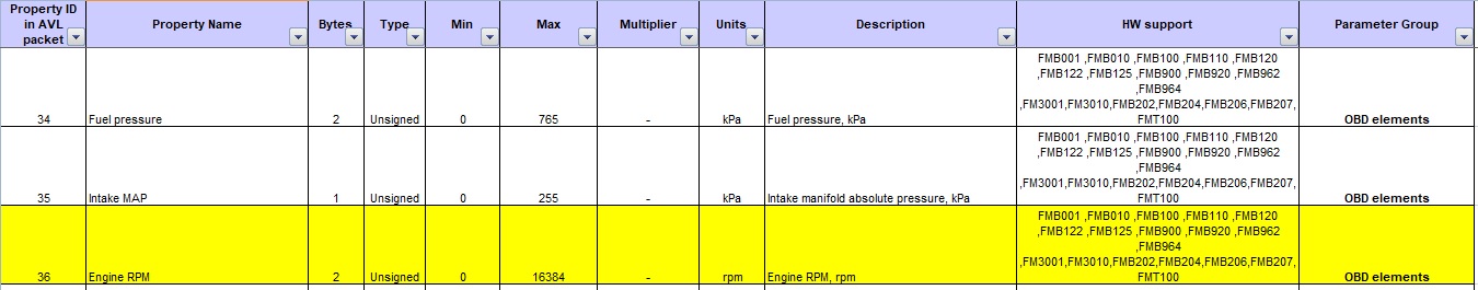

Так вот вопрос - какой параметр оборотов двигателя у трекеров Телтоника ФМБ 125?
В Вики Телтоники имеется параметр 36 с обозначением Engine RPM. Я так понял он и есть параметр оборотов двигателя. Однако состоит он группе параметров OBD Elements, и в сырых сообщениях от трекера не приходят показания с данным номером параметра.
Что за OBD elements? Или трекер надо как-то по особенному подключать, чтобы приходили данные параметры?

sINte3 Что бы трекер что то выдавал, нужно что бы на него что то поступало. В вашем случае Если  на ТС есть аналоговый датчик оборотов двигателя то можно подключить аналоговый вход на трекере (потребуется калибровка).
Либо получать данные с CAN шины
OBD это универсальный диагностический разъем который подключен к CAN шине.
Сам по себе FMB125 не будет выдавать вам данные об оборотах двигателя.

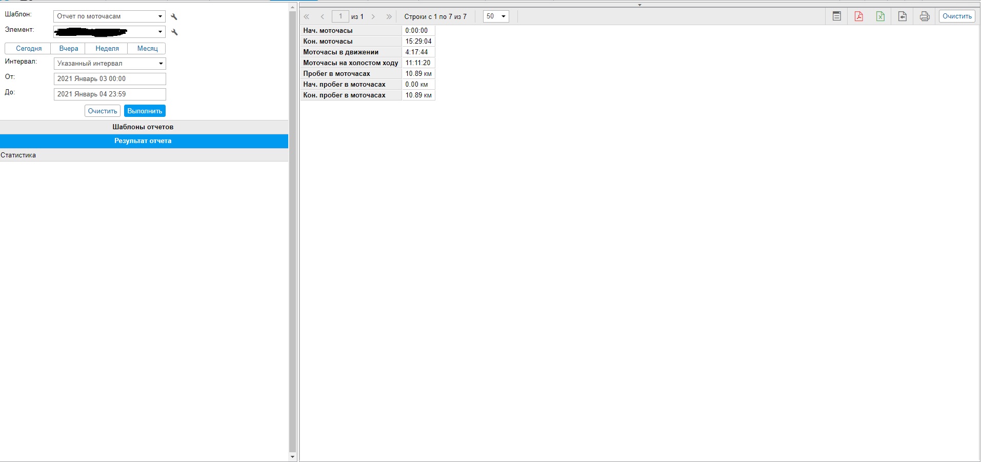

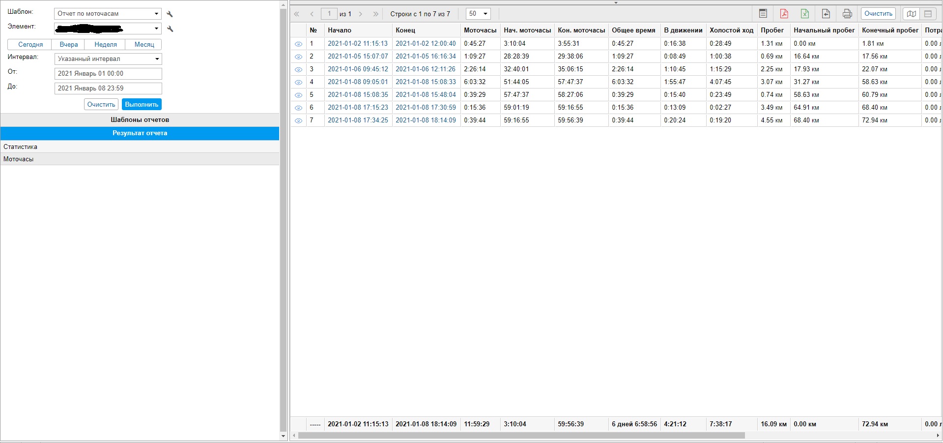

Снял отчет по моточасам с 1 января по сегодня (скриншоты во вложении). По результатам отчета в графе Статистика указаны начальные моточасы - 0 часов, конечные моточасы - 59 часов. В движении - 16 часов, холостой ход - 1 день 19 часов. То есть, если сложить оба показателя то получается правильно - 59 часов.
В графе моточасы начальные моточасы уже указаны - 3 часа 10 минут, конечные моточасы - 59 часов 56 минут. То есть уже общее количество моточасов получается 56 часов 46 минут. Такж, время в движении составляет 4 часа 21 минута, время холостого хода - 7 часов 38 минут. Разница между двумя графами Статистика и Моточасы налицо.  Не понятны и показатели столбца Пробег, который составляет 16 км за период. Однако при начальном пробеге в 0 км конечный пробег составляет 72 км. Такая же цифра в 72 км указана и в графе Статистика - пробег в моточасах 72 км.
Кроме этого, насколько я понял показания Конечный моточасов начального периода должны переходить на Начальные моточасы следующего периода. Однако, в данном случае наблюдаются несоответствия. Например, Конечные моточасы превого периода за 2 января - 3 часа 55 минут. Начальные же моточасы следующего периода, который датируется 5 январем уже 28 часов 28 минут. То есть идет потеря 25 часов за период 3 и 4 января. Хотя техника работала в эти дни, что подтверждается снятием отчетов по моточасам за эти два дня. Отчет, кстати, также странен - имеется только Графа Статистика с показаниями моточасов в количестве 15 часов, без графы с расшифровкой Моточасы (скриншот прилагаю).
Резюмируя вышесказанное, прошу помочь разобраться с несостыковками в результатах отчетов, и помощью разобраться как отсекать ту самую не полезную работу, когда двигатель был включен а техника простаивала без дела, а именно поднятием ковша, погрузкой и т.д.

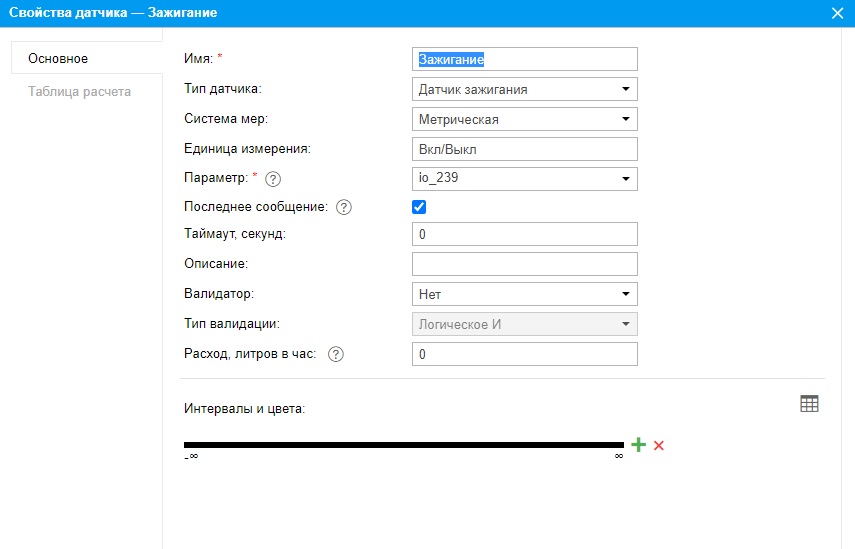

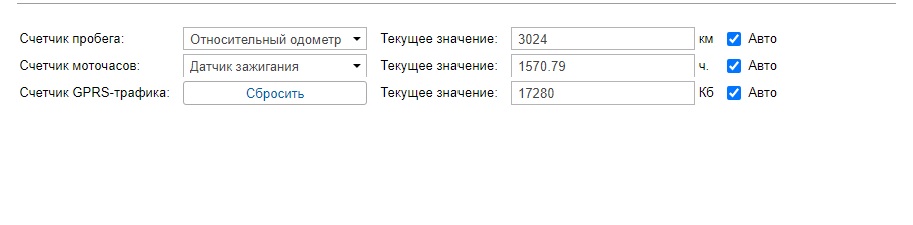

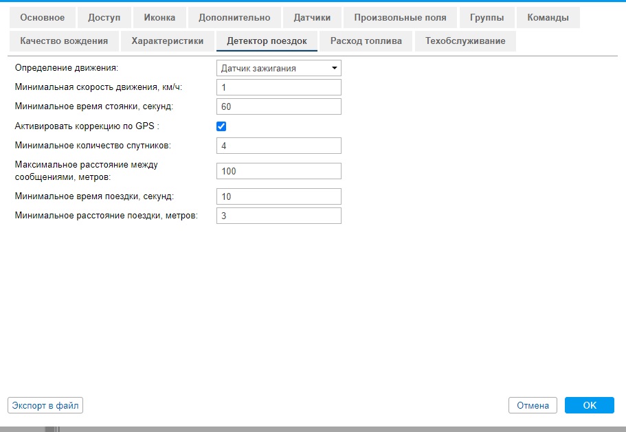

Скриншоты настроек техники также прилагаю.
