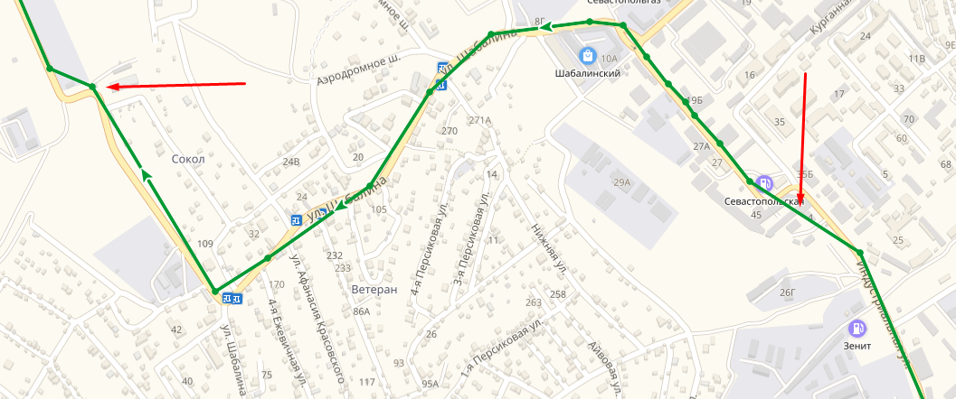

Завели stab mini, как stabliner, протокола конкретно под mini нет. Режет углы, настройка "по изменению курса" уже 1 гр, меньше нельзя
Трек при этом конечно лучше, но до идеала далеко.
Может кто сталкивался с приборами stab mini и это так и должно быть?

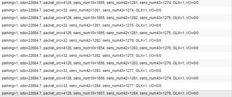

Уважаемые коллеги.
Прибор выдает в сообщениях следующее:
packet_src=32,....
packet_src=4128, ...
Как понять данное сообщение?
