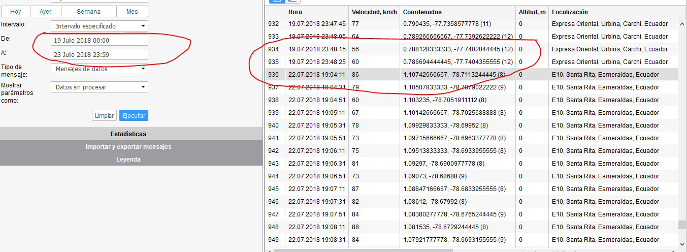

buen dia comunidad gurtam-wialon
tengo un problema con estos equipos CONCOX en general, cuando estan fuera de cobertura GPRS (fuera del país) o en zona de frontera pierden la señal como es lógico, pero siguen almacenando la información sin problema.
Particularmente, sucedió que duró tres días un dispositivo en otro país, y cuando se conectó de nuevo Wailon recibió la información como si todo el recorrido de tres días hubiese sucedido en menos de 5 minutos, minutos en los que tardó en subir al servidor la información alojada en memoria.
En afán de verificar, configuré el mismo dispositivo al servidor original TRACKSOLID.COM y luego de varios días sin cobertura, evidenció que al retomar la conexión si coinciden las horas y el kilometraje.
Quisiera saber si alguno ha evidenciado el mismo problema

Puede publicar una imagen de los mensajes (modulo Mensajes), que has recibido en buffer, para verificar si han sido enviados por lotes en la misma fecha y evaluar que sucede.

gracias por tu apoyo, veo que hay un vacío de mas de 200km y de casi tres días de diferencia

No había observado la imagen, pregunta: el equipo salio de Ecuador?
Si la respuesta es positiva, me da la impresión que el hardware esta fallando en el almacenamiento de buffer,

gracias, el equipo está realmente en Colombia, al pasar a Ecuador pierde cobertura por tres días, y "de repente" retorna en Colombia sin reportar la información real, problema de hardware o problemas de Wialon, es lo que quiero solucionar...

Sin duda problema del hardware, ya que no almacena la información cuando esta sin cobertura.

les comento que acabo de hacer pruebas con el equipo en cuestión, pero hice las pruebas en la plataforma del fabricante, lo dejé tres horas sin GPRS y al restablecerle la información fue graficada correctamente, como era de esperarse,
voy a insistir en gurtam y espero que se llegue a una solución, pues tengo buena cantidad de equipos de esa marca, me vería bastante afectado.

Interesante el resultado de la prueba que realizaste. Tengo instaladas varias de esas unidades y no me dan problemas, incluso al iniciar este post, hay una prueba que realice con sim y sin ella y todo va bien (https://forum.gurtam.com/viewtopic.php? … 01#p121101).
Por que no pruebas a enviarle el comando BATCH,ON,1# y realizas de nuevo las pruebas sin GPRS apuntando a wialon.

Gracias, ese comando que indicas lo tengo por defecto en los parámetros iniciales y eso gracias a tu post
