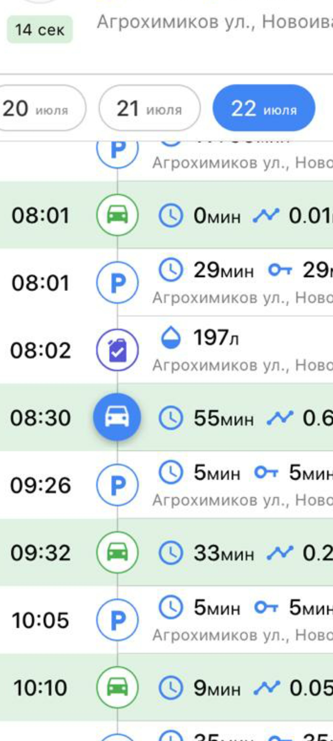

c.tile.openstreetmap.org/4/4/1.png:1 GET https://c.tile.openstreetmap.org/4/4/1.png net::ERR_NAME_NOT_RESOLVEDДобрый день подскажите пожалуйста, что означает в мобильном приложении значок белый автомобиль на синем фоне. В мануале не нашел такого значка. Кроме того перебрал историю кучи объектов и не нашел больше такого изображения, да и ранее как то не попадались. А вот клиент прислал скриншот с вопросом что означает это изображение.
Добрый день.
Это значит, что клиент нажал на эту поездку и ее трек отображается на карте. Другими словами это выбранный пункт
Добрый день.
Добрый день. Спасибо, я именно так и предполагал. Ввел в заблуждение тот факт, что у меня в приложении выбор поездки сопровождается подсветкой иконки зеленым цветом, а у клиента синим. Возможно это зависит от операционной системы устройства?
