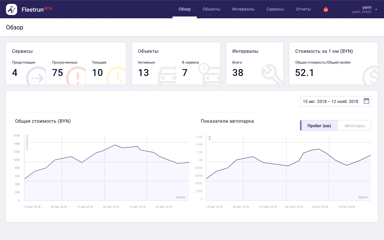

После входа вам будет доступен Обзор автопарка со следующей информацией:
- количество предстоящих, просроченных и текущих сервисов;
- количество активных объектов и объектов, находящихся в сервисе;
- количество созданных интервалов.
- информацию о стоимости всех объектов автопарка на 1 единицу пробега;
- график общей стоимости всех выполненных сервисов;
- график пробега и значения моточасов автопарка.

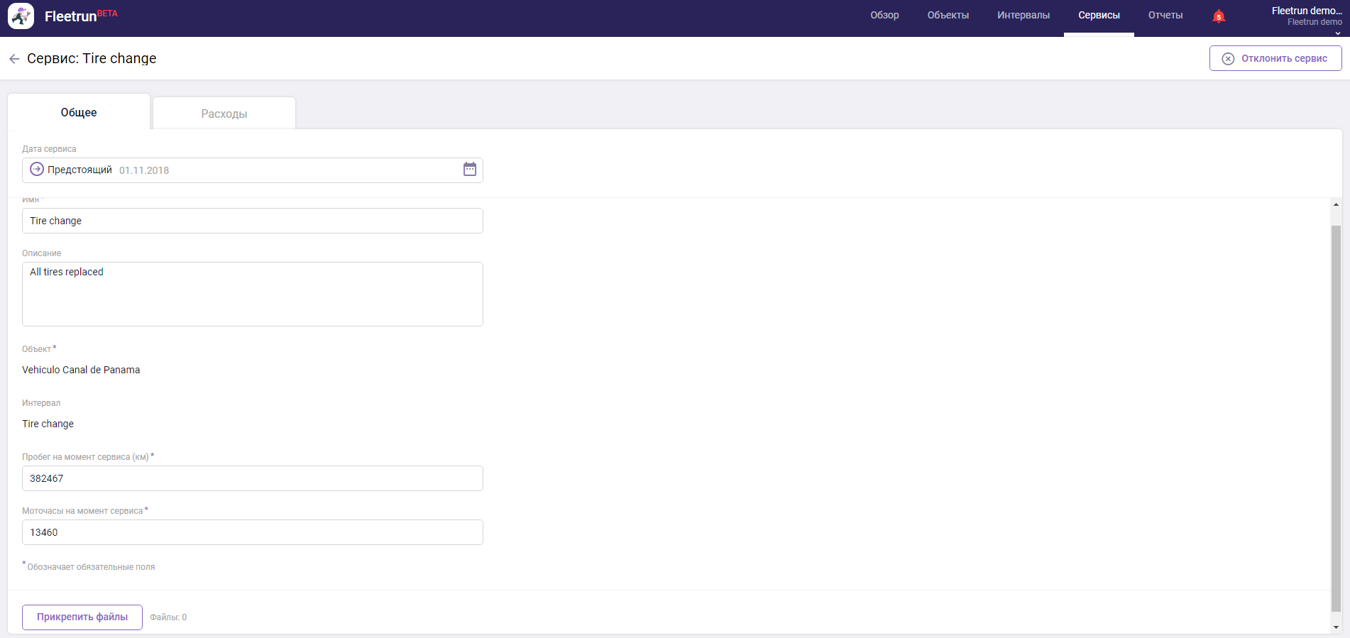

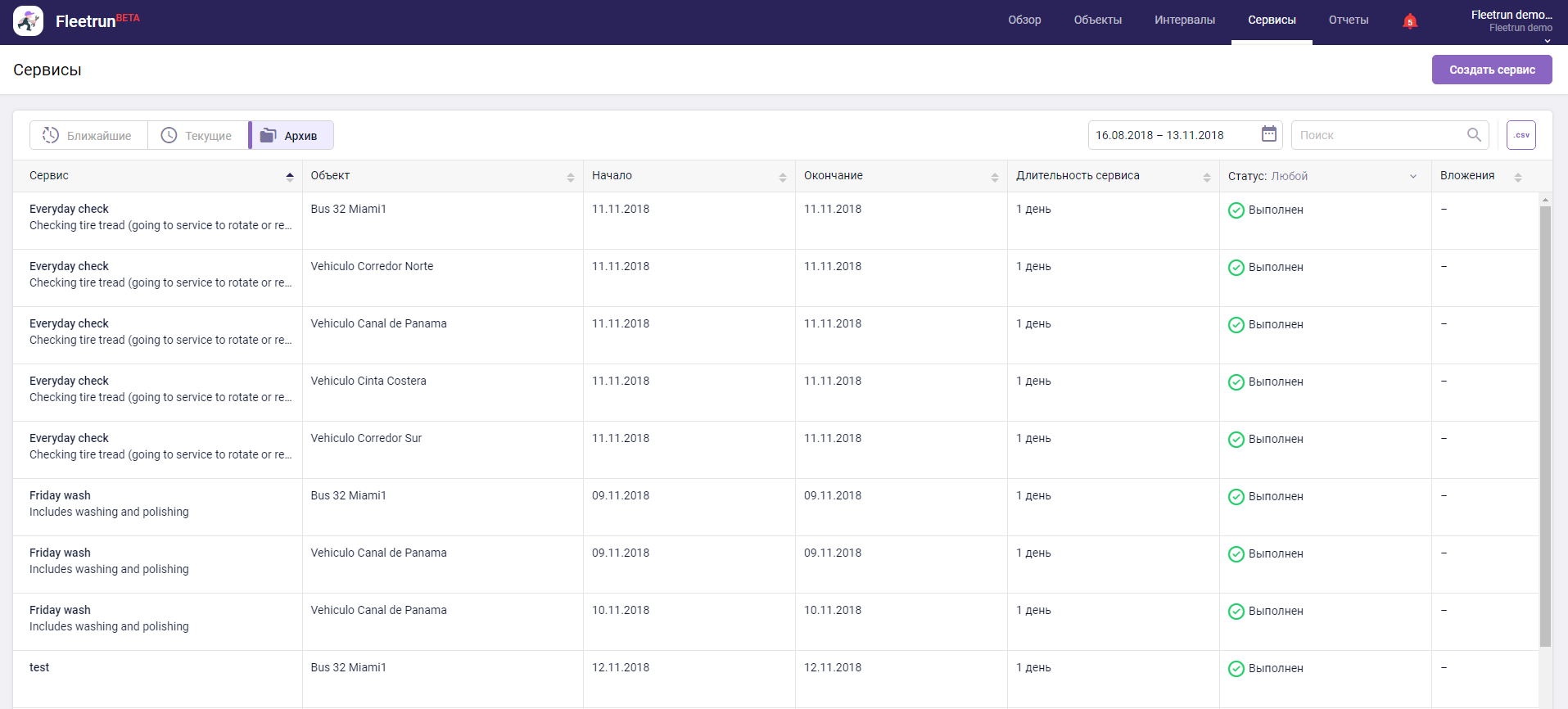

* регистрация сервиса
Как было сказано выше, при правильной настройке интервала для соответствующих объектов будут созданы предстоящие сервисы. Предстоящий сервис можно перевести в текущий статус или зарегистрировать его как выполненный сервис.
Сервис в любом статусе можно также можно создать вручную, без интервала.
Важным дополнением к регистрации сервиса является также возможность прикрепить файлы к сервису: чеки с СТО, сканированные документы. С помощью данной функции владельцы автопарков смогут контролировать выполнение сервисов.

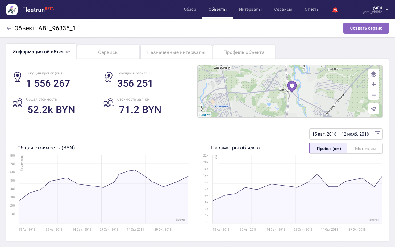

* получить подробную информацию о каждом объекте автопарка (дашборд, список сервисов и интервалов объекта)

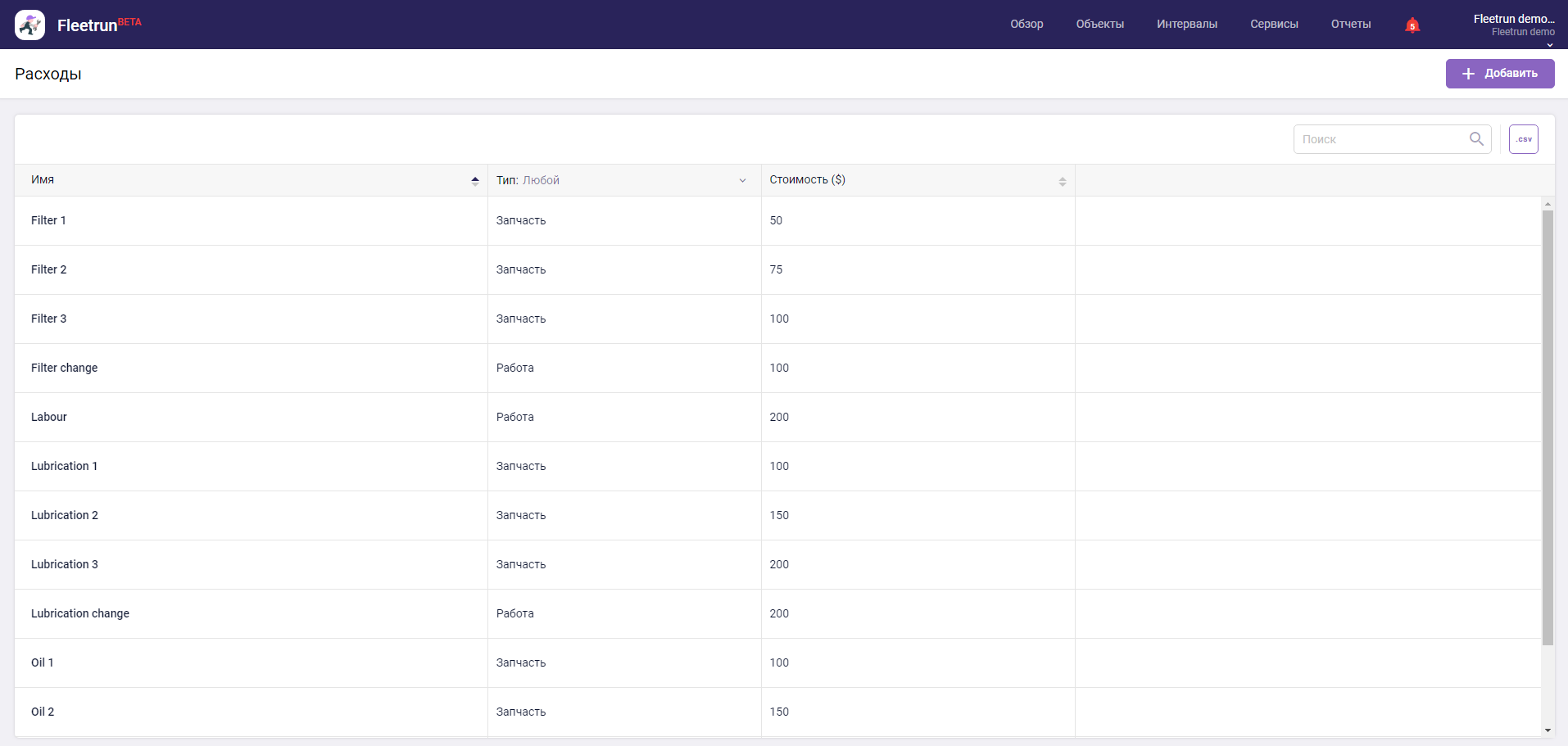

* заполнить библиотеку расходов и указать при регистрации сервиса выполненные работы и использованные запчасти, а также их стоимость

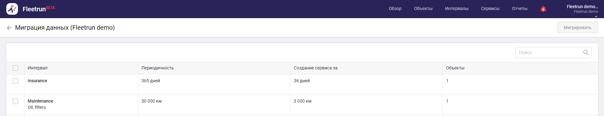

Миграция интервалов и сервисов из Wialon Hosting в Fleetrun поможет вам быстрее начать работать с приложением и сразу наполнит его актуальными данными.

У меня вообще не мигрируют
Мы отправили вам личное сообщение, чтобы детальнее разобраться с проблемой.
