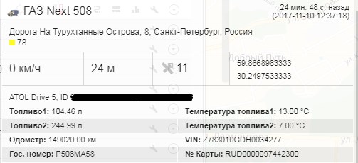

а карта (номер) водителя приходит в сообщениях?
пример
пример
