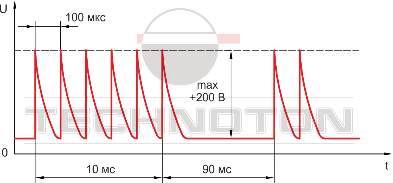

vinkel пишет:SAT Тема немного сложнее, чем переменный/постоянный. На картинках стандартные импульсы помех в бортсети.
Ну, во-первых, спасибо - подглядел у Вас как оформлять картинки прямо в тело сообщения. Не умел )
По существу,, не столь важно, как называть ток,, при котором напряжение меняется произвольно в диапазоне от 6-9 до 25-28 вольт несколько раз в секунду. Можно назвать ""грязным постоянным током", можно назвать переменным с постоянной состаляющей в ...надцать вольт (БПФ, Гильберт и весь спектральный анализ в помощь.),, можно обозвать некой суперпозицией гармонических колебаний.
Но это не то напряжение, которое можно назвать постоянным и на которое рассчитывают многие разработчики самого разного бортового оборудования - разработчики штатных аналоговых дут, например.
И, на мой взгляд, если бортовое напряжение таково - это серьезная неисправность именно автомобиля.(или брак монтажа)
