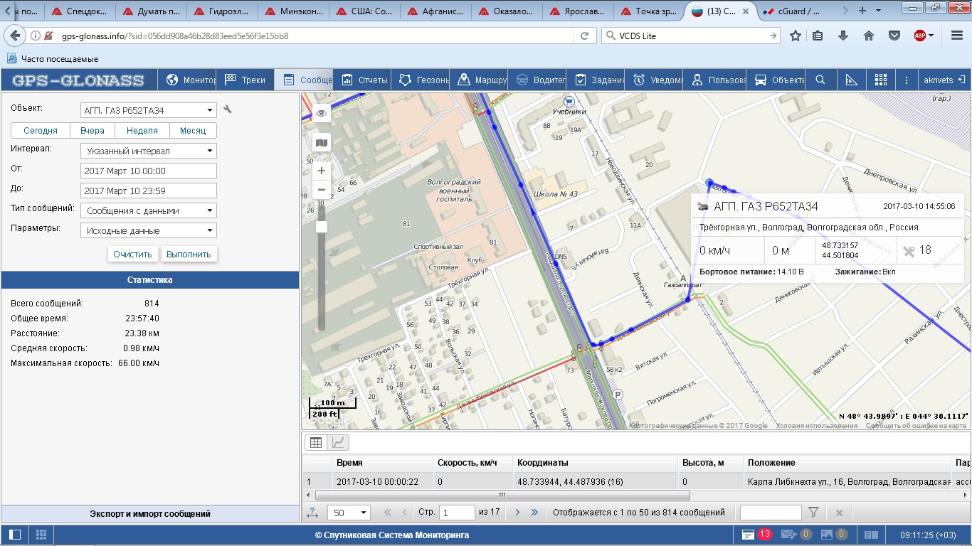

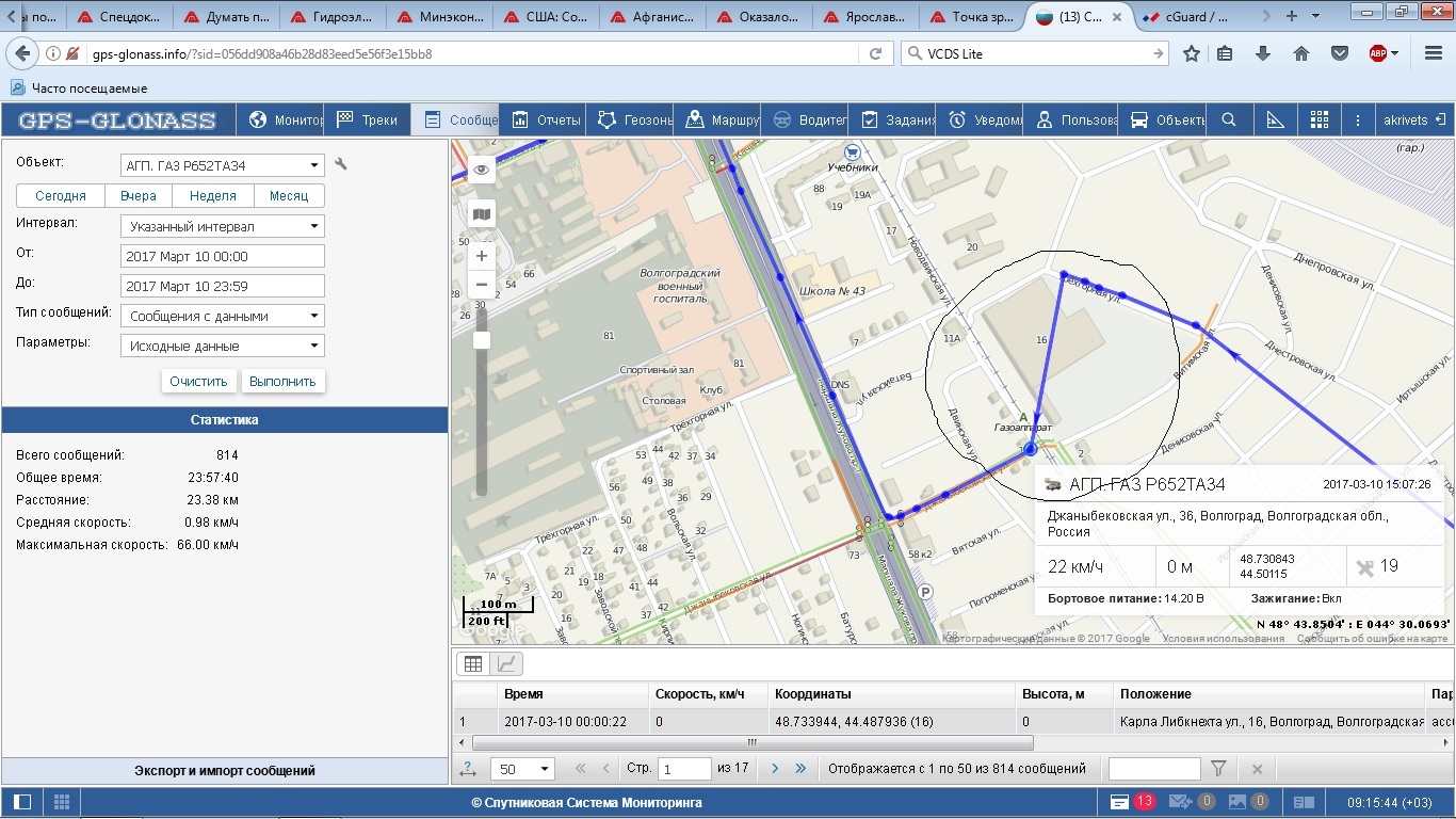

А это что может быть? стоит cGuard Atom.... Такие вещи происходят не постоянно а от случая к случаю. По сути закономерности выявить не удалось. Прибор как бы выпадает на 12 минут из текущей реальности а потом вновь появляется и работает далее без проблем.
       вся такая канитель влияет на пробег который считают чуть ли не до метров, т к машина эксплуатируется по городу.
