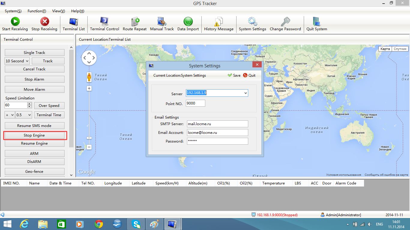

Мы его тестировали. Есть отчет на сайте - здесь.
Из комплектного софта можно отдать команду на глушение двигателя. Эта опция работает. Использовать трекер мы не рекомендуем.
Во так-таки удаленно на ходу и заглушить двигатель ? Круто. На скорости при входе в поворот - тормоз колом, руль тяжелеет..... Прямо сюжет для триллера... Мы тут никаким плохим людям ничего не подскажем ???
