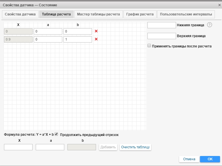

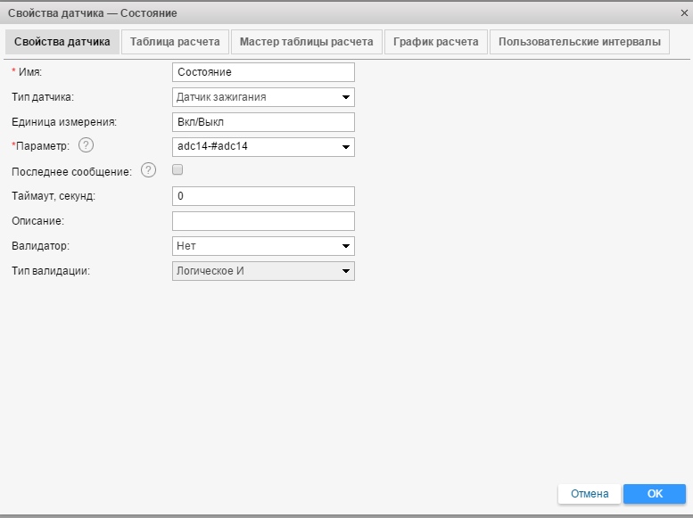

Может я чего то не понимаю, но у нас работает зажигание по разнице значений в каунтере от ДРТ.

Вот скрин, на датчике накапливаемое значение от ДРТ.

я посмотрел сообщения от вашего трекера - за пару последних дней.
По итогу получается, что coun2 начинает приходить в момент включения зажигания и накапливается на всем интервале, а при выключенном зажигании его параметр не приходит вовсе.
Поэтому рекомендую - сделайте датчик зажигания просто на count2 без решетки. Для отчетов и корректного отображения - валидатор на неизвестное состояние или максимальный интервал между сообщениями.
Для счетчика пойдет и без валидатора.
В отчете данные есть - на момент проверки работает больше пяти часов. Счетчик обновился.  Проверьте еще, чтобы не мотал по ночам и судя по всему, тему можно закрывать.

А в чем проблема-то? Если ваши ДФМ импульсные вообще просто
Датчик зажигания  тупо пороговый: в таблице расчета две записи
0 - 0 - 0
0.001 - 0 - 1.
Если ДФМ цифровой и показывает не мгновенный, а абсолютный расход, то немного сложнее.  Параметр датчика задаем как имя_параметра_DFM - #имя_параметра_DFM. Если значения параметра между двумя соседними сообщениями будут отличаться датчика зажигания будет вкл. Остальное аналогично.
В конце не забываем в настройках объекта включить расчет моточасов по датчику зажигания. Все.

kjuman wrote:
вот умный человек сначало тему прочтет всю а потом будет писать свои умные мысли....
Умный человек _внимательено_ прочтет то, что ему пишут. У Вас судя по скринам неверно настроен пороговый датчик зажигания.
В впервой строке таблицы тангенс угла (а) должен быть равен 0. А вместо ДАРТ использован зачем-то ИДРТ. Это во-первых.
Во-вторых,  если у Вас Виалон отказывается вести учет моточасов по датчику зажигания, то используем датчики относительных моточасов.
Если con2 датчик абсолютного расхода топлива, то создаем два датичка
Первый Ign "Произвольный цифровой"
con2 - #con2
c таблицей расчета
0 0 0
1 0 0
Он будет определять было или нет изменение топлива.
Второй  MHours "Относительные моточасы"
(time-#time)/const3600
с таблицей
0 1 0
300 0 0
300 - тут максимальный интервал между сообщениями в секундах. Это нужно, что бы время простоя с потерю связи не попало в отчет при скачке после простоя
Указываем первый как валидатор второго "Проверка на неравенство нулю" либо "Перемножить".
На вкладке основное указываем расчет моточасов по датчику относительных моточасов. Ставим галочку Авто. Должно работать. Проверял на своих ДАРТах.

kjuman wrote:
всегда выкл... независимо от того нет расход или есть. проверил сам.
Значит у Вас либо постоянно набегает расход, либо данный параметр не абсолютный расход. Проверяйте датчик/настройки терминала.
kjuman wrote:
я конечно не знаю что с апк не так но вычисляет он аброкадабры либо отрицательные значения либо 0
Прошу прощения, тут отсечку надо делать не секундах, а в часах. Выставляйте 0,1 вместо 300. Впрочем, это не принципиально, если у вас не было потерь связи.
Если у вас Ing постоянно Вкл. счетчик  моточасов тупо должен был насчитать число часов в интервале отчета и никаких отрицательных значений. Скиньте скрины настроек датчиков и вкладки "Основное".
А вообще проще импортировать сообщения участка пуска, работы и остановки и скинуть суда.
