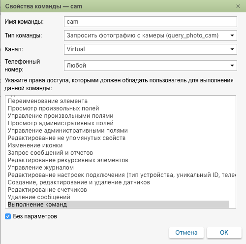

nav74 пишет:
я про команды спросил
Так они готовые в свойствах команд есть, протестил все отлично, правда шокировало, что я смог без спроса щелкать камерами обеими)))
