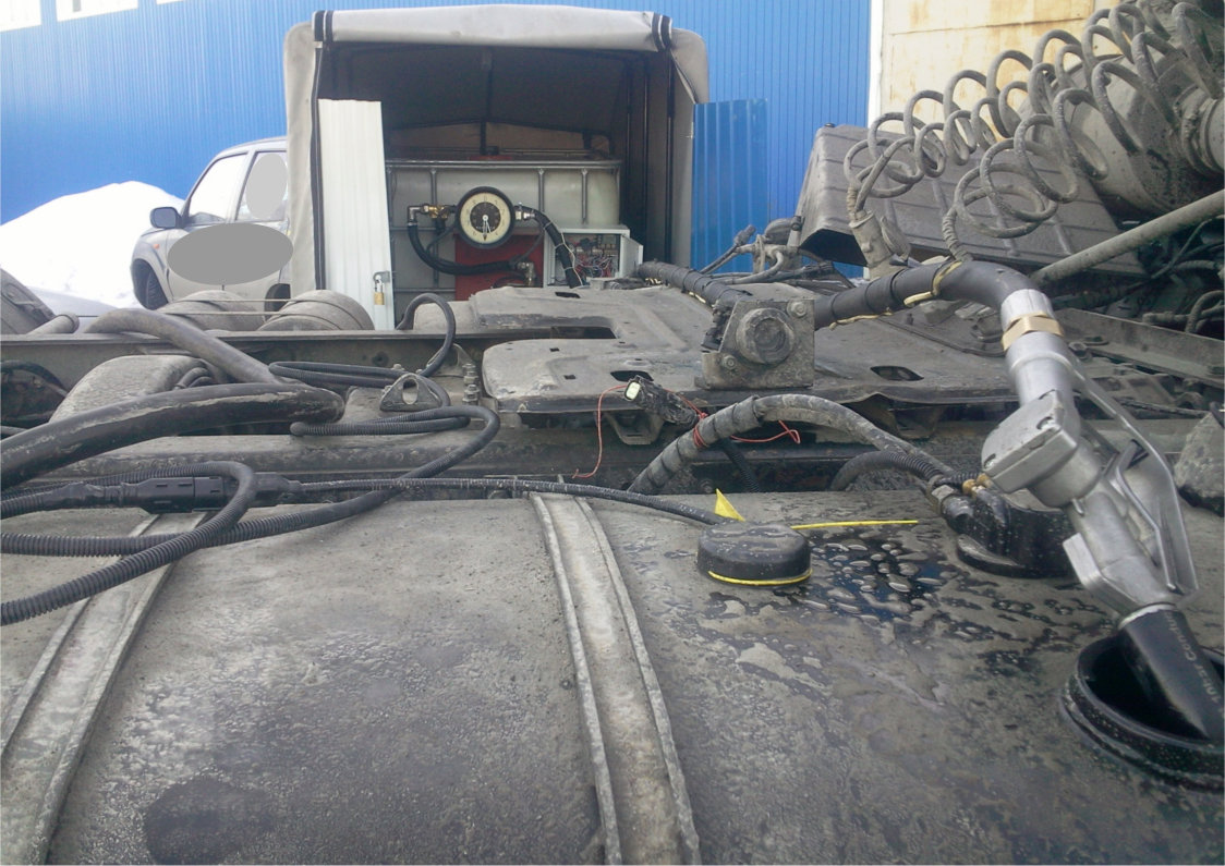

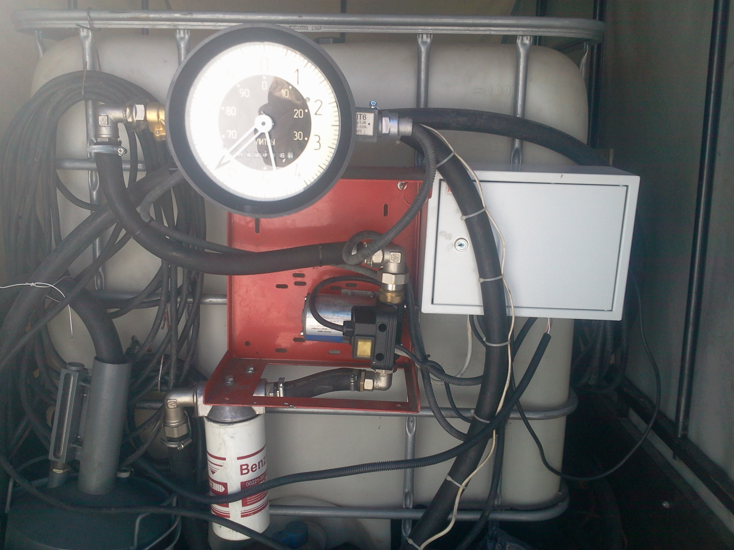

Практическое применение функционала ДУТ TKLS
Привожу один из примеров практического применения функции «Автотарировка», изначально присутствующей в датчиках TKLS. Функция «Автотарировка» позволяет датчику самостоятельно управлять всем процессом тарировки топливного бака или иной топливной емкости, при помощи тарировочной станции.
В качестве примера прикрепляю фото тарировочной станции, собранной и успешно используемой одним из наших дилеров. Станция смонтирована в прицепе легкового автомобиля. В состав входят: емкость для топлива объемом 1 м.куб., насосный модуль, счетчик ППО-25 в комплекте с УСС, клапан запорный, кран топливораздачи (пистолет), рукава резиновые топливные, щит управления, кабель питания, кабели интерфейсные.
Преимущества использования данной функции:
1. Всем процессом автотарировки управляет датчик, соответственно в это время монтажники свободны, а значит могут заняться, например, установкой БК и прокладкой соединительного кабеля.
2. При автотарировке сам процесс занимает значительно меньше времени, чем при тарировке вручную, т.к. датчик быстрее фиксирует прекращение колебаний в баке (чем ожидает монтажник при ручной тарировке), и соответственно раньше дает команду на заливку новой порции топлива.
Эффект от использования данной функции:
Существенная экономия времени, а значит и денег. При использовании автотарировки общее время монтажа в среднем сокращается на 30-50%.
