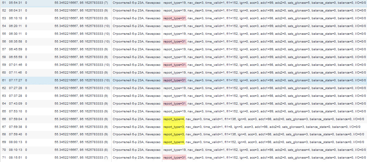

121
Arusnavi
(14/09/2014 06:09:11 отредактировано Korall)
Re: Arusnavi
а что значит report_type=31?
и где можно скачать последнюю версию описания протокола?
сосбственно вопрос то в том, что когда объект стоит (ночью) то сообщения должны приходить 1 раз в 10мин. (так контроллер настроен) и report_type должен быть =19, но постоянно возникают сообщения с report_type=31
Азимут 5.1 Про, прошивка 2.01
на Азимут 4 такого точно нет
также периодически происходит перерегистрация в сети на "ровном" месте/
хотелось бы понять с чем это связано.
в настройках выбран режим работы с 1-й СИМ-картой
  • Arusnavi
122
Arusnavi
Re: Arusnavi
Korall пишет:
Отчеты типа 31 - это так называемые "внеочередные" отчеты, их контроллер посылает в случае, когда он подключился на Виалону, а "нормальных" (по времени, скорости, событию и т.д.) отчетов у него нет. Сделано для того, чтобы Виалон знал, что контроллер на связи и отображал это. Иначе получилось бы, что контроллер подключился в Виалону и молчит, как рыба - от этого Виалон не знает, кто к нему подконнектился и как на это реагировать.
