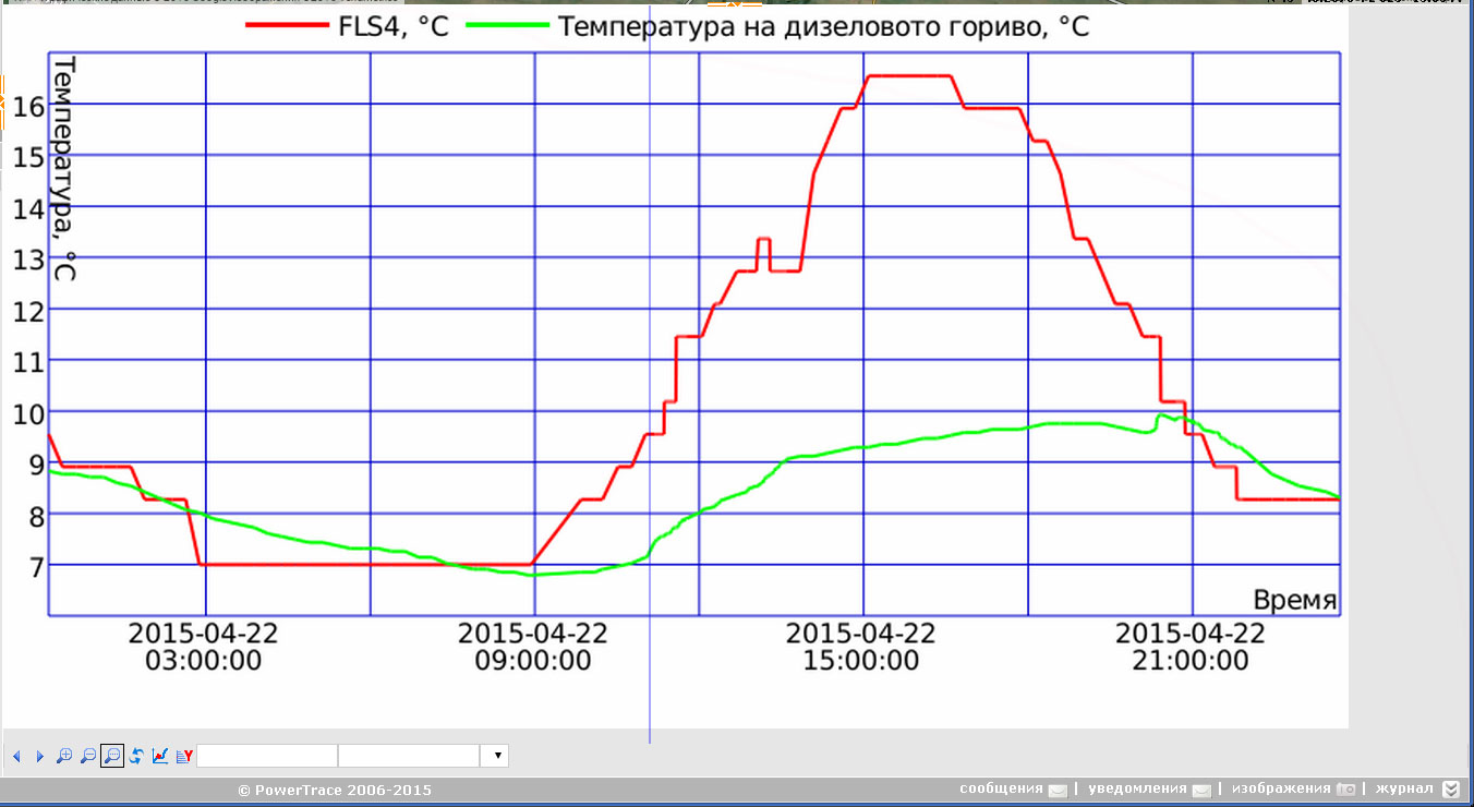

счаса скрин выложу ..
= (секция 5 тонн)
- красный - температура со штатного датчика уровня
- зеленый - данные с датчика темературы, расположенного внутри цистерны и измеряющего непосредственно температуру топлива
= (секция 5 тонн)
Если есть данные, покажите, пожалуйста, побольше интервал, чтобы попал разный диапазон темератур, в идеале, конечно, -50 до +50
Это реальный бензовоз ...
Нету в Болгарии температуры + 50 и тем более минус 50 ![]()
Не спорю, просто видно, что с ростом температуры растет и расхождение, любопытно было бы посмотреть, что будет при +30, например
Датчик температуры в датчике уровня больше измеряет текущую температуру окружающей среды (+ нагрев от солнца), а датчик температуры топлива измеряет непосредственно температуру топлива.
И расхождение будет зависеть в первую очередь от =
- обьема топлива (теплоемкость топлива) ,
- температуры залитого топлива.
Здесь главное другое, датчик уровня топлива не измеряет температуру топлива, а скорее его данные ближе к температуре окружающей среды (для больших обьемов топлива).
В маленьких баках - его показания ближе к температуре топлива.
Из двух баков, сразу видно в какой бак идет обратка.
Все правильно. Есть ли у Вас реальный график за большой период для общего развития посмотреть, чтобы не в теории над этим размышлять, а на графике посмотреть на реальных объектах и датчиках
