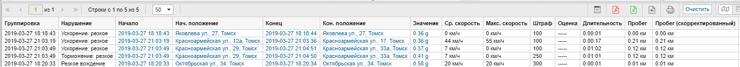

Контроллеры «Азимут GSM» 5-ой серии (Азимут GSM 5 PRO, Азимут GSM 5 LITE, Азимут GSM 5.1PRO, Азимут GSM 5.1LITE) теперь могут использоваться для оценки качества вождения в приложении «EcoDriving».
Начиная с прошивки 2.15 в состав отчетов включены параметры максимального ускорения и торможения: контроллер непрерывно анализирует показания встроенного акселерометра и навигационного приемника и в каждый отчет вставляет параметры wln_acc_max и wln_brk_max, в которых содержатся соответственно максимальное устроение и максимальное торможение за период от предыдущего отчета (точки трека). Благодаря этому контроллер не допустит пропусков нарушений по разгону и торможению вне зависимости от установленной периодичности формирования точек трека.
Передачу двух новых параметров можно запретить или разрешить при конфигурации контроллера – если функция EcoDriving не нужна, можно не тратить трафик на передачу ненужных параметров.
Приложение EcoDriving автоматически использует параметры wln_acc_max и wln_brk_max для оценки качества вождения (создавать дополнительные датчики в свойствах объектов нет необходимости), но перед использованием приложения EcoDriving следует определить необходимые «штрафные» диапазоны разгонов и торможений для объектов мониторинга и назначить для них штрафные баллы в зависимости от оценки степени суровости нарушения.
В качестве ориентира и для понимания общей стратегии я приведу пример задания таких диапазонов для минивэна (DodgeGrandCaravan), основанный на опыте недельного анализа данных от упомянутого объекта.
Сразу хочу оговориться, что в данном случае диапазоны параметров очень заметно зависят от типа транспортного средства и от понимания того, что считать допустимым или нежелательным в аспекте оценки качества вождения – очевидно, что практически невозможно использовать одинаковые настройки и для резвого спортивного автомобиля, и для многотонной фуры. Так что прошу воспринимать данные ниже рекомендации не более чем как один из возможных вариантов для данного конкретного случая.
Итак, контроллер «Азимут GSM 5.1 Lite»с прошивкой 2.15 установлен на минивэн Dodge Grand Caravan, на котором совершались экспериментальные поездки с целью определить допустимые и недопустимые (с той или иной степенью недопустимости) режимы вождения – в одних случаях катались мирно и плавно, в других – совершали разгоны и торможения различной степени активности.
Для этих поездок анализировались показания параметров wln_acc_max и wln_brk_max, ради чего для подопытного объекта на Wialon были созданы соответствующие датчики и в отчеты добавлены соответствующие графики совместно с графиком скорости.

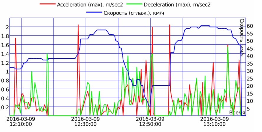

Для примера на рисунке ниже показаны графики скорости, торможения (wln_brk_max) и ускорения (wln_brk_max) для небольшого участка городской "неровной" поездки.
EcoDriving или Качество Вождения - практическое использование
В результате экспериментов были сделаны следующие выводы:
- в "нормальном" режиме, когда поставлена цель избегать резких разгонов и торможении, показания датчика ускорения не превышают 0,25...0,28 g, а датчика торможения - 0,3...0,34 g.
- при относительно активном разгоне показания датчика ускорения будут в диапазоне 0,34...0,38 g, а несколько более резкое, чем нужно, торможение даст показания датчика торможения в диапазоне 0,38...0,45 g.
- если притвориться гонщиком за рулем минивэна -  стартовать в режиме "педаль в пол" и тормозить в том же стиле со срабатыванием АБС -  можно довести показания датчика ускорения до 0,4...0,55 g, а торможения - до 0,6...0,7 g.

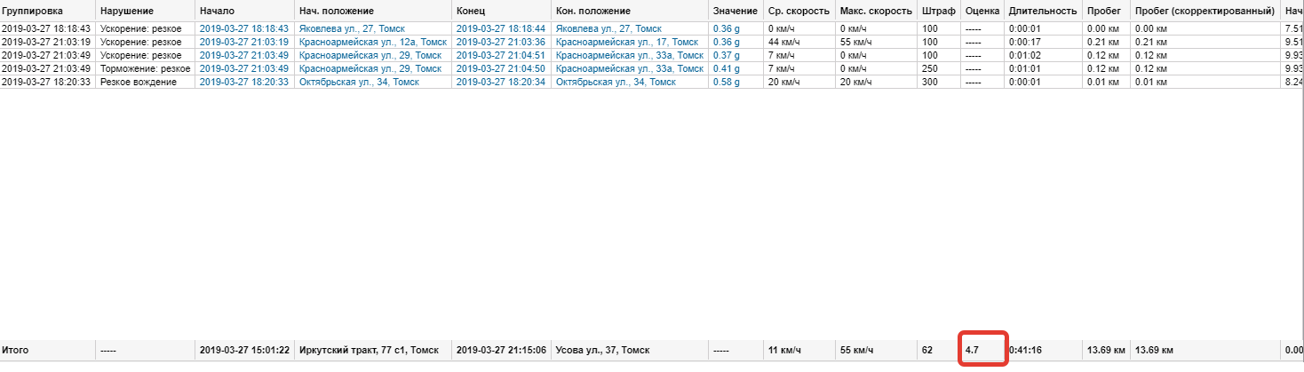

На основании полученных данных для объекта были заданы следующие критерии оценки качества вождения (критерии "К звездам!" и "Торможение в стену" заданы эмпирически на всякий случай - в реальных поездках таких высоких результатов добиться не удалось):
Отметим, что здесь заданы критерии качества вождения только на основании ускорения/торможения, естественно, ничто не мешает добавить в список и другие критерии - например, по превышениям скорости.
В качестве результата ниже показана работа приложения EcoDriving за несколько дней движения подопытного автомобиля.
Хотим добавить в заключении, что не стоит воспринимать приведенные выше цифры как непосредственное руководство по применению - воспринимайте их как отправную точку для собственных экспериментов для конкретных транспортных средств.
Также стоит отметить, что продемонстрированная стратегия задания критериев качества вождения не является идеальной: например, пороги по ускорениям/торможениям у нас сейчас не зависят от скорости движения, а это, строго говоря, неправильно - в качестве более гибкого варианта настроек можно задавать разные пороги для разных диапазонов скоростей. Наверняка можно найти и другие возможные улучшения по оценке качества вождения - благо исходной информации для этого теперь стало больше.
Спасибо!

ECOdriving,  бензовоз, график
  • EcoDriving или Качество Вождения - практическое использование

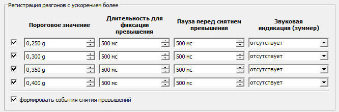

Подскажите, пожалуйста. Трекеры smart 2333 - в настройках качества вождения есть возможность регистрировать данные 4 разными единицами измерения скорости.
В чем лучше передавать данные с трекера, чтобы ЭкоДрайв считал корректно?
Так же на трекере есть возможность настроить регистрацию порогов:
Если обработка нарушений включена и на терминале и со стороны ЭкоДрайв, какие будут обсчитываться и считаться за истину?

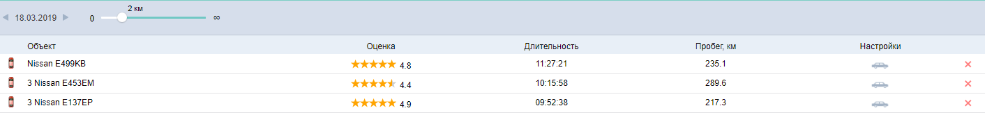

Почему такой разрыв в оценках EcoDrive и iDriveSafe? Причина в разных алгоритмах? Или в чем?
На основании одних и тех же данных за 1 и тот же промежуток времени iDriveSafe показывает:
А EcoDriving:
Каким данным можно верить? На какие полагаться?
Настройки качества вождения в hosting - стандартные.

да, алгоритмы расчета разные. iDriveSafe расчеты идут только по GPS данным (разработанный внутренний алгоритм).
В Ecodriving можно выбрать разные критерии, плюс есть дополнительные параметры, которые могут повлиять на итоговый результат, к примеру на оценку - к примеру, без усреднения кол-во штрафных баллов просто суммируется, поэтому за поездку может быть большое кол-во баллов и и низкая оценка в итоге
Для более подробного анализа напишите, пожалуйста, на support@gurtam.com c примером объекта и результатами (промежуток времени в приложениях), мы проверим настройки, результат и сможем подсказать оптимальное решение

Уточните пожалуйста, на картинке есть зарегистрированные события. Каким образом средняя скорость может быть больше чем максимальная? И как при этом максимальная может быть равна 0? Это точно не ошибка? И если ошибка, то на чьей стороне - регистратора или обработчика? Или если я не правильно понимаю как читать данные, то подскажите, как такую картинку нужно интерпретировать?
И еще вопрос: где можно узнать формулу по которой производится расчет оценки? В документации я не нашел этого..
Максимальная скорость берётся из сообщений, полученных от трекера. То есть просматриваются все сообщения на интервале и выбирается то, у которого в колонке "Скорость" стоит максимальное значение.
Средняя скорость вычисляется математически делением пробега на длительность. Например, для 3-й поездки с вашего скриншота пробег равен 0.12 км, а длительность равна 0:01:02 (или 62/3600=0.017(2) часа). Получаем: 0.12/0.0172=6.97~7 км/ч.
Ситуация, в которой максимальная скорость меньше средней, является обычной, если на данном интервале наблюдается погрешность при определении скорости/координат, а также если расчёт пробега является не достаточно точным.
Пересчёт штрафов в оценку происходит по таблице из документации. При этом оценка вычисляется только для интервалов (при наличии группировки или строки "Итого"), а для каждого отдельного нарушения -- нет.

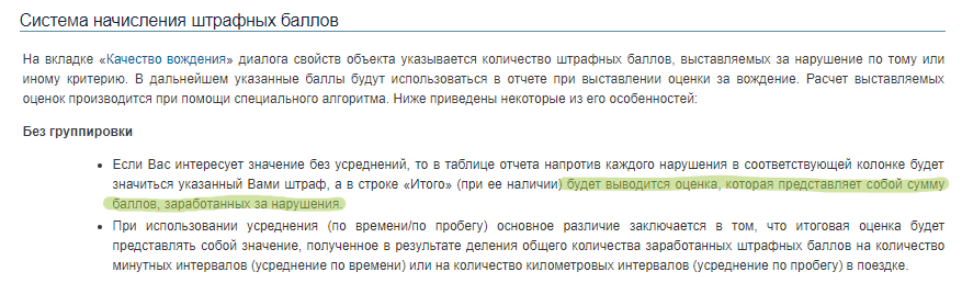

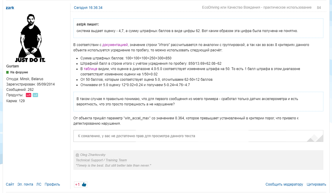

Я потому и спрашиваю про формулу, что в тексте документации написано про сумму штрафных балов при подсчете оценки.
Согласно тому что я скинул - сумма штрафных баллов равняется 850. Соответственно оценка должна быть ниже 1.
Тем не менее система выдает оценку - 4,7, а сумму штрафных баллов в виде цифры 62. Вот каким образом эта цифра была получена не понятно.
В соответствии с документацией, значение строки "Итого" рассчитывается по аналогии с группировкой, а так как во всех 8 критериях данного объекта используется усреднение по пробегу, то можно использовать следующий расчёт:
  • Сумма штрафных баллов: 100+100+100+250+300=850
  • Штрафной балл в строке итого с учётом усреднения по пробегу: 850/13.69=62.08~62
  • В таблице видим, что оценке в диапазоне 4.0-5.0 соответствует изменение штрафа на 50. То есть 1 балл штрафа в этом диапазоне соответствует изменению оценки на 1/50=0.02
  • От 50 баллов, которым соответствует оцена 5.0, отсчитываем 62-50=12 баллов
  • Отнимаем от 5.0 оценку 12*0.02=0.24 и получаем 5-0.24=4.76~4.7

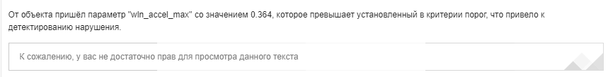

В таком случае я правильно понимаю, что для первого сообщения из моего примера - сработал только датчик акселерометра и есть вероятность, что это просто погрешность а не нарушение?
От объекта пришёл параметр "wln_accel_max" со значением 0.364, которое превышает установленный в критерии порог, что привело к детектированию нарушения.
Спасибо. Исчерпывающе
Только что-то скрытым осталось )
Я не планировал скрывать от вас что-то важное, честно слово smile
На форуме имеется тег, который позволяет сотрудникам Gurtam оставлять комментарии, видные только нам.
Вы несколько раз задавали вопрос по одному и тому же частному случаю. Понятно, почему на форуме вы решили не указывать имя пользователя/объекта/отчёта и т.д. Но обычно такие вопросы решаются через почту support@gurtam.com (с указанием всех деталей).
Так как для точного ответа необходимо взглянуть на ситуацию на практике (ответ мог зависеть и от сообщений, и от настроек объекта, и от настроек шаблона отчёта), то мне пришлось самостоятельно найти эту информацию. Её я и разместил в нашем особом теге, ведь кто-то из моих коллег, возможно, продолжил бы рассмотрение этого вопроса позже.
