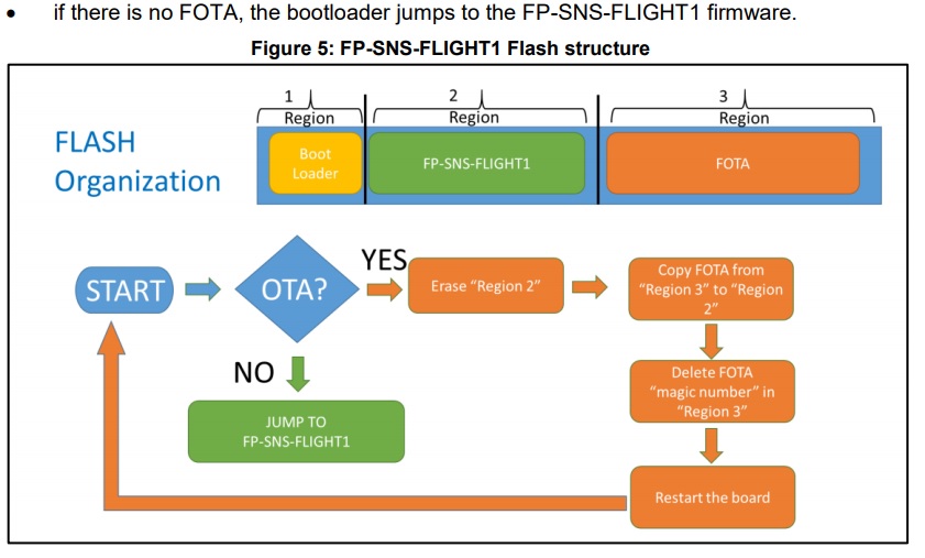

      Инициатором скачивания прошивки всегда является трекер с STM32 шнурок(канал связи не имеет значения в нашем случае GPRS IP static port )
      B смк-ка пинает STM32 давай качать начинай.
      И фура пока едет под вышкой и удачно все скачивает за пару минут.
      Еще пару слов. Телтониковцы наводят тень на плетень или сами не понимают что это за хрень в http://st.com технологии . Вот полистай заводской стм-ный толмуд для общего развитися http://www.st.com/content/ccc/resource/ … 273302.pdf
      http://www.st.com/content/ccc/resource/ … orTile.pdf
      Паршивки по Воздуху
      FirmWare Over The Air
      FOTA
      причем рождена она была на шнурке а не на воздухе.
      Какие СМС-ки в паршивках и конфигурациях? Вы о чем батенька? О СМС-ке трекеру чтобы он начал сам пытаться вспомнить что он STM32-ой со своими двумя кусками памяти с завода для обновления и откатов?
      Кратко как-то так. Спрашивай пока я успешно совсем все не забыл.

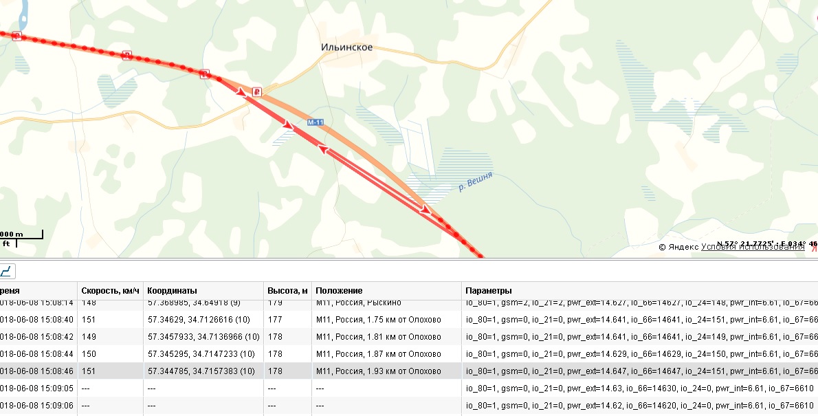

      FMB125 и статическая навигация - это какая то зловещая штука.
      Проблема в следующем:
      1. если статическую навигацию включить и не важно по зажиганию илил датчику движения наблюдается "зависание" координаты со скоростью
      2. если статика выключена - набрасывает координат как с 0й скоростью так и с 1-5, рисуя звезду и имитируя движение
      т.е что так что так имитируется постоянное движение объекта.
      на 1125 такого не наблюдали.
      1. если статическую навигацию включить и не важно по зажиганию или датчику движения наблюдается "зависание" координаты со скоростью
      Используем среди остального зоопарка приборов и FMB125 - такого на них не наблюдали.
      про п.1
      Вообще описанное поведение по приборам других производителей обычно упиралось в проблемы взаимодействия прошивки аппарата с GPS-приемником, которые проявлялись только при резком ухудшении условий приема (например, TR1000 этим болеет, выдает дублированные координаты и скорость, а система их принимает, т.к. валидный hdop).
      про п.2
      Собственно, статнавигация и была сделана, чтобы звездочек вы на экране не видели. Ну и в отчетах по километражу.

      Может кто нибудь сталкивался: у клиента прибор fma202 (прошивка 1.27.15), настроен часто делать точки (раз в секунду), трек идеальный, но когда пропадает связь точки в памяти сохраняются без координат и при выгрузке появляются пролёты, т.е. когда gsm=0 прибор или перезагружает gps-модуль или виснет на время. Подобное наблюдали на нескольких таких же приборах. Непонятно это с прошивкой или с настройками беда?

      А в настройках объекта фильтрация не установлена по количеству спутников или по ДОПу?

      По треку видно, что координаты пропадали в одном и том же месте дважды. Там случаем не туннель? Включите в сообщениях передачу hdop и статуса gps модуля.

      Пропускать невалидные сообщения галочка снята.

      Система не пропускает невалидные сообщения, если они маркированы как невалидные самим терминалом. Я бы фильтрацию вырубил для проверки, должно все работать.

      Фильтрацию выключили, проблема осталась - перелёты в условиях плохой связи gsm.

      Насколько я понимаю, это немного другая история. При такой картинке, по идее, должны быть сообщения с одинаковым временем. У меня было так, во всяком случае, менял прошивку.

      По виду скринов - сбивается порядок и/или время отправки пакетов с трекера.
      Нормальные "полеты" при отсутствии координат идут без периодического возврата в некую левую точку. А у вас получается "лесенка" из одного проезда по местности.
      То есть в момент появления устойчивого сигнала на трекере мы имеем:
      1) нормальный трек за время отсутствия сотовой связи
      2) координаты трекера в момент появления связи и начала докачки старых пакетов на сервер
      3) трекер начинает докачку точек за время отсутствия всязи
      Как вообще получается "лесенка":
      1) трекер отдает небольшой валидный набор точек за время без сигнала,
      2) срабатывает событие отправки очередной актуальной точки с текущими координатами,
      3) трекер отдает полученную по событию актуальную точку либо со старым временем из докачиваемого диапазона, либо со старым адресом flash (для некоторых типов трекеров),
      4) после чего продолжает докачку на сервер слебующего блока точек за время без сигнала и все повторяется
      Смысл этого - ошибка эта исключительно в прошивке трекера.

      На телтонике "лесенка" была, когда сбивалось время на трекере. Приходит пакет с сообщениями. Время у некоторых сообщений из будущего. Сервер, если я не ошибаюсь, таким сообщениям присваивает время их приёма сервером. Поэтому получается несколько сообщений с одинаковым временем. Но эти сообщения "записываются" системой рандомно, потому что нет никаких флагов очередности. Поэтому появляются такие скачки "туда-сюда". И связь тут совсем ни при чем.
      При дистанционной перезагрузке трекера время стабилизировалось, но не надолго. Потом всё начиналось заново.
      Смена прошивки помогла.

      ,,, Время у некоторых сообщений из будущего. Сервер, если я не ошибаюсь, таким сообщениям присваивает время их приёма сервером...
      Судя по идеальному вписыванию ступенек в последующий трек - время не из "будущего", а из "прошлого". Получается, что по каким-то причинам трекер (или сервер) присваивает текущим координатам некоторое предыдущее время - и действительно, таких координат с идентичным временем несколько. Можно предполагать некоторую корявость алгоритма прошивки  в определенных ситуациях, при передаче данных из "черного ящика".
      Не грешим на Виалон, т.к. как эффект стал заметен  с появлением новых моделей  трекеров (и новых прошивок, соответственно)
      PS Мы видели такой эффект в районе аэродрома и в/ч, грешили на помехи.Видели для FM125, сбои группировались периодически в одних и тех же местах.
      PPS  Вообще говоря, вопрос в тему https://forum.gurtam.com/viewtopic.php?id=11684 для teltonika_support, но наиболее вероятный ответ - смените прошивку на x.y.z
