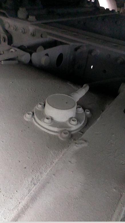

И снова Всем Здравствуйте. Сегодня установили по совету форумчан ДУТ LS-1D (настроенный по частоте) + ADM600 на 2 машины на которых наблюдались проблемы с настроенными по аналогу ДУТ. Ситуация не только не улучшилась, но кажется даже ухудшилась. Подозреваем саботаж водил, только что они могут делать не можем понять. Опять же прошу помощи у коллективного разума. Графики прилагаю.

Если будут, нужны еще какие то данные сразу предоставлю.

меняйте датчики как советовали на нормальные с цифрой.

Честно сказать  я уже не уверен что цифровой ДУТ поможет. Да и в датчиках ли дело?. 18 Машин на половине работает нормально на половине вот так.

А вы попробуйте на цифру перейти именно на другие датчики. Ради примера, "самоудовлетворения действием" попробуйте омникомовский датчик по цифре. Заодно проверите. Не получится - значит дело в трекере и зря тратили время. Получится - значит не в трекере дело. А статистика тут не уместна. Главное не кол-во а качество работы и состояние техники.

Трекеры тоже разные были сначала руптела теперь ADM  попробывали. Да действительно остался только 1 Вариант с Омникомом цифровым.

Судя по графикам явная проблема с датчиками. Поставьте нормальный датчик , думаю проблема отпадет сама по себе.

Так человек же написал, что если всю систему терминал и ДУТ записать от отдельного аккумулятора то графики ровные и четкие получаются. причем тут ДУТ??
вот-вот, для стабильной работы аналогового нужно стабильное напряжение  от отдельного аккумулятора ,
цифровой канал передачи данных снимает необходимость стабилизации
