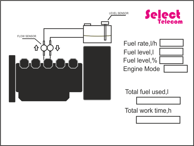

1. Хочу проявить особое внимание к данному направлению, поскольку нахожу его перспективным в сфере интеграции систем SCADA. Это могут быть как энергосетевые компании, компании по водоснабжению, нефтегазовые корпорации, заводы и т.п.
Одним из главных критериев, который я хотел бы выделить, это наличие гибкого редактора интерфейса у данного приложения (для большего понимания). Вызвано данное предложение тем, что по большей части, такие клиенты привыкли видеть в своем интерфейсе не совсем приборную панель, а целый процесс, который может включать в себя в том числе и группы таких панелей, при этом связанные между собой определенными правилами.. Приведу примеры, чтобы было понятнее:
Пример 1
Пример 2
Пример 3
Пример 4
Это может белый фон за место карты, где инструментом типа геозон, можно будет чертить схемы, и управлять их свойствами (менять цвета/резмеры/форму с помощью уведомлений), и там же раставлять те стрелочные датчики, градусникив, тумблеры, лампочки и пр.

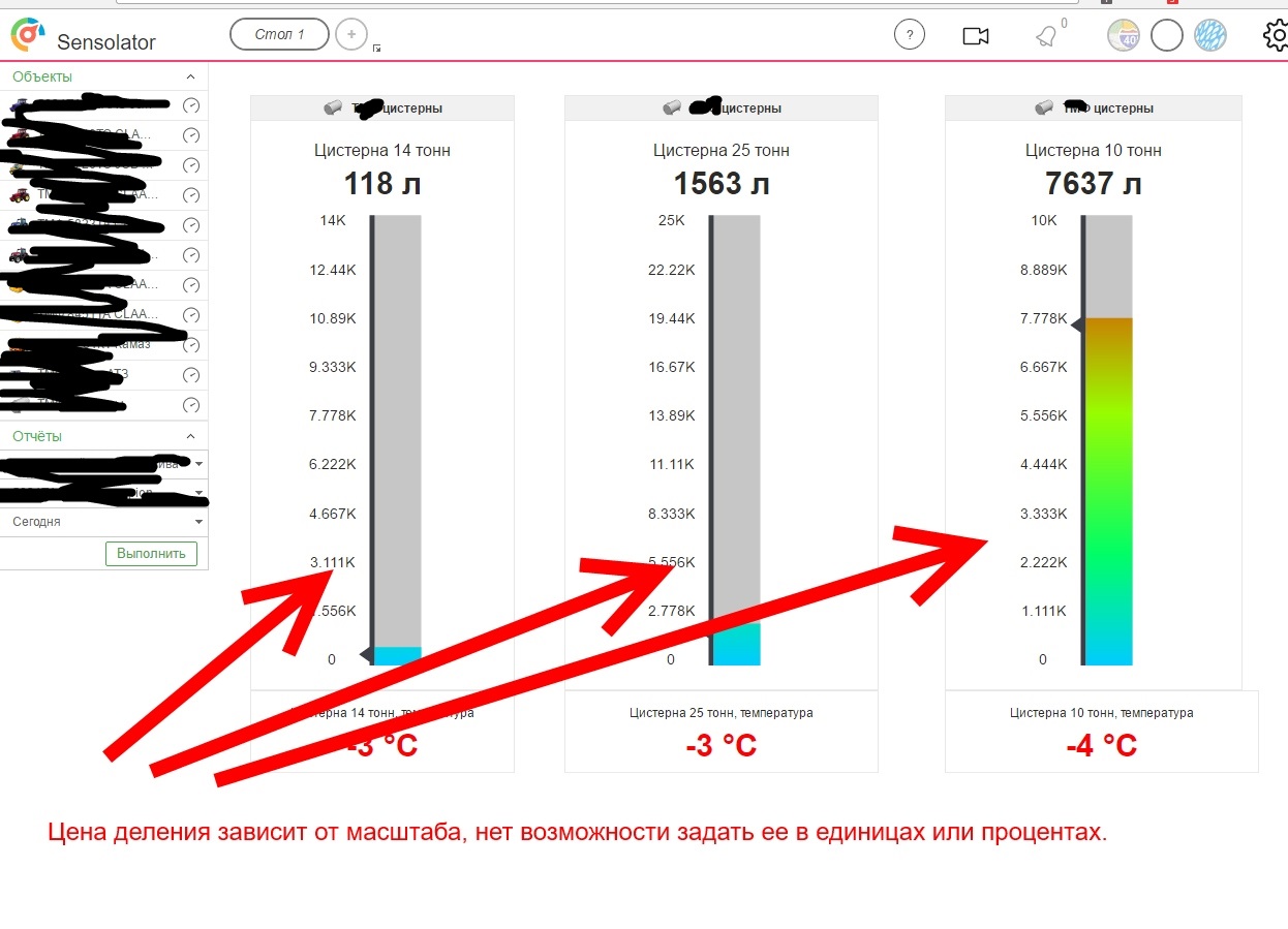

Тут уже писали, но реализации так и не увидел. Некрасиво получается (смотри вложение) - нет возможности задать цену деления, как быть в данном случае? Шкала разбита на произвольные части что очень затрудняет оценку по шкале.

76 Виталий, там в настройках можно убрать дробные, если именно они Вас смущают.
Если не они, то поясните подробнее, как бы Вы хотели задавать цену деления.

Посмотрите как разбиты шкалы. Например первая 14К, 12,44К, 10,89К и т.д. Можно ведь разметить тысячными например 14К, 13К, 12К и т.д.

Мы задумаемся над этим вопросом.

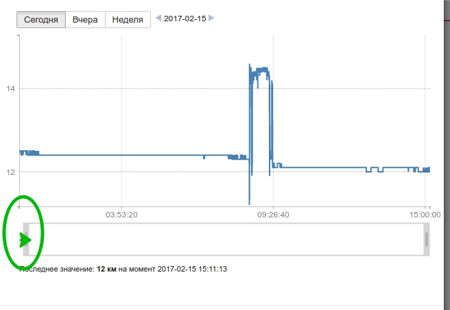

При включении на датчиках показа графика, он показывается 1-3 секунды и исчезает. Если водить мышкой и попадать на точки, то они отображаются, но когда мышь уходит исчезают.
А поддержка MQQT  планируется?

Дефект подтвержден. Исправим в ближайшее время.
Пока,  в качестве обходного пути, можно сдвинуть полосу масштабирования графика с левой границы немного вправо, тогда будет выведен график

nikkbelov, спасибо за обнаруженный дефект.
Проблема исчезающих графиков исправлена.

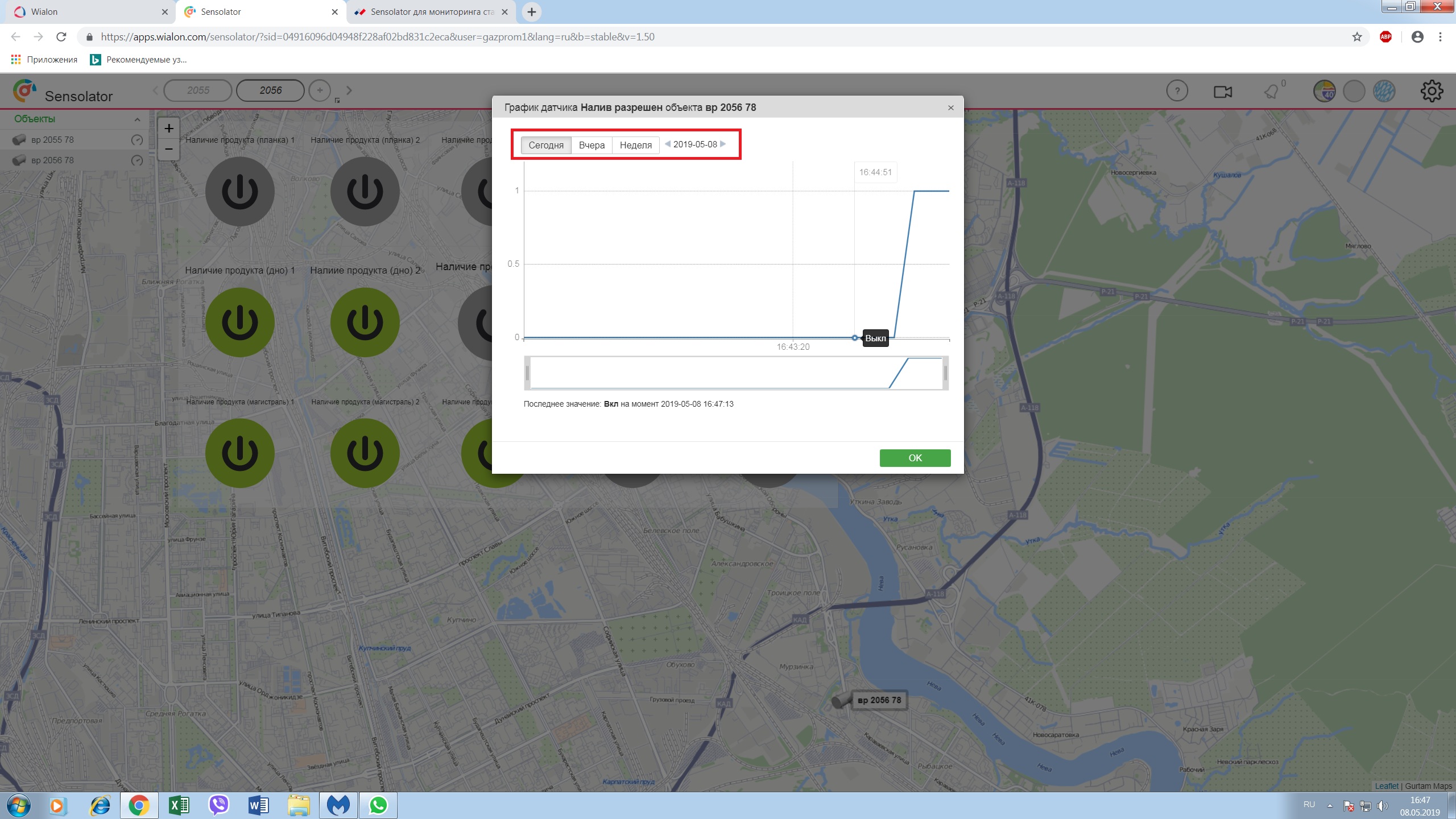

Господа, как смотреть историю по работе датчиков, у меня не зависимо от выбора периода он один
  • Sensolator для мониторинга стационарных объектов
Все ясно !....что не ясно.....

Приложуха работает вообще или я зря заморочился ?

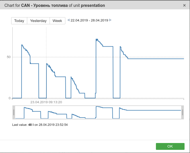

Графики в приложении вообще работают (скриншот приложен).
Для того, чтобы сверить значения, попробуйте построить график или таблицу в Wialon. Так понимаю, датчик цифровой. Значит, подойдут таблица "Цифровой датчик" или график с выбранной линией по произвольному цифровому датчику.
Если графики не сойдутся, то обращайтесь в техподдержку. Если сходятся, но ожидаются другие, то нужно смотреть настройки датчика.

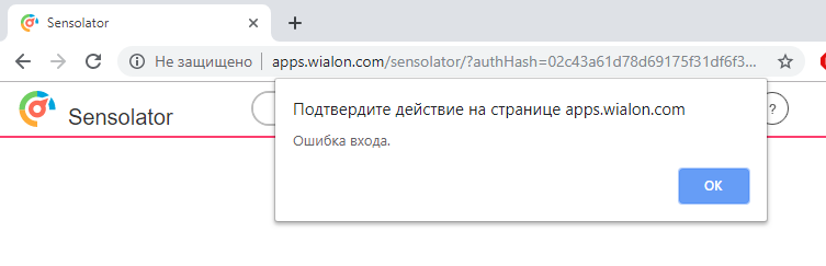

Добрый день!
Раньше так получалось, теперь перестало работать. При повторном входе по ссылке выдает ошибку. Сможете помочь?

не плохо бы иметь возможность в ручную производить градуировку шкал.
