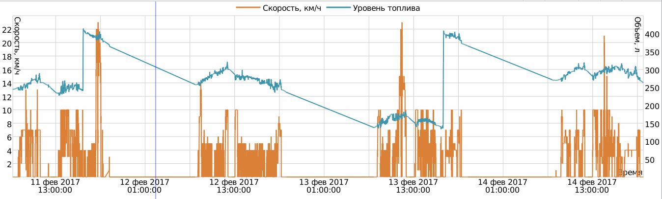

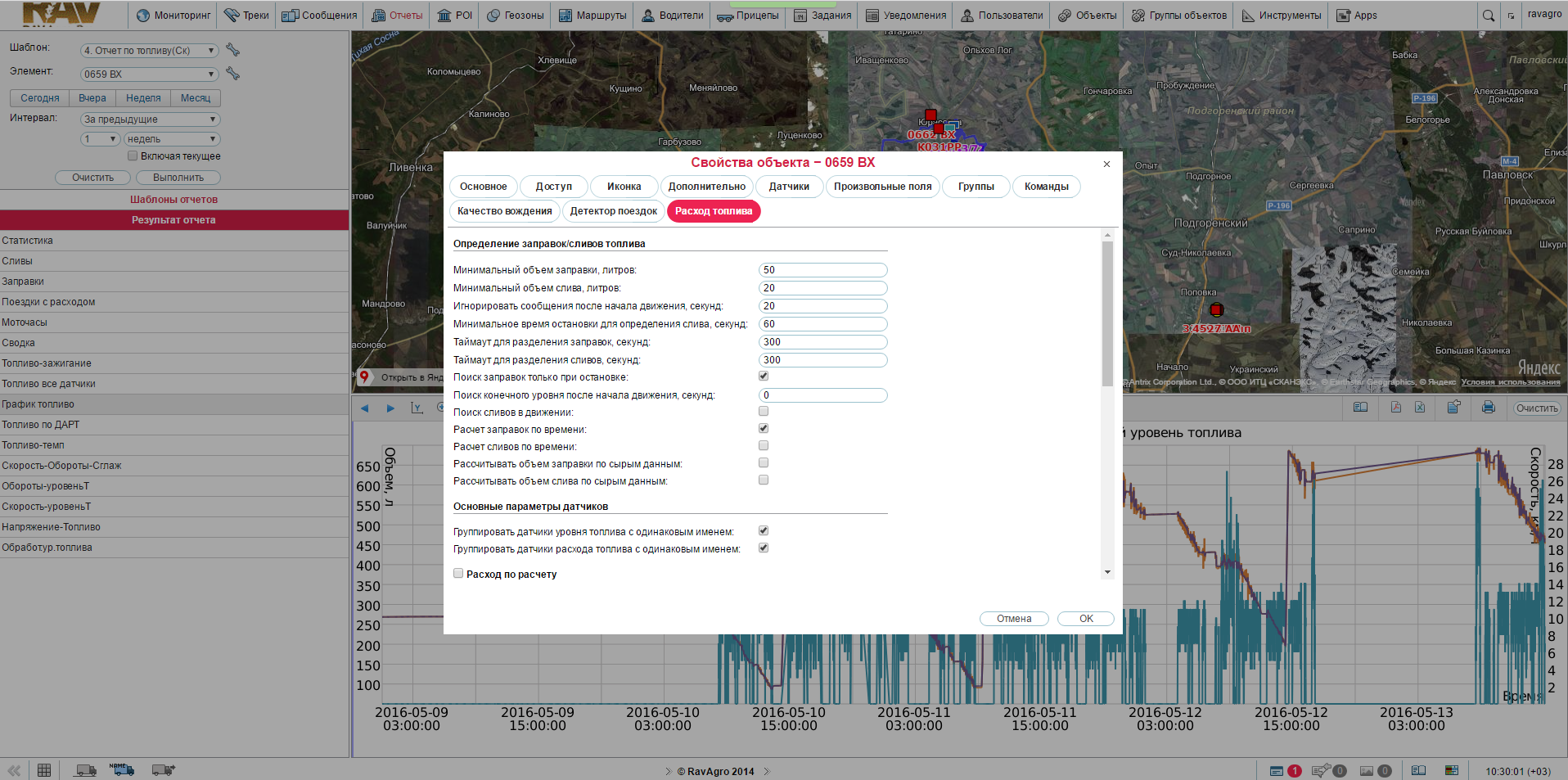

судя по снимкам - стоит расход по времени  и заправки по времени, а сливы по пробегу - при таких настройках сходимость данных не гарантируется. усреднение происходит либо группировкой (тогда у ДУТ-ов должны быть одинаковые имена. к сожалению на ваших снимках этого не видно), либо суммой значений деленной на два (ср. арифметическое).
Что касается куда прислать - единый адрес для всех проблем support@gurtam.com - по крайней мере для того, что касается использования наших продуктов. Напишите данные для входа, предоставьте этому пользователю полный доступ к объектам, укажите, какой шаблон отчета используете, какие отчетные интервалы, что при этом есть в системе и что хотите получить в итоге - мы обязательно постараемся вам помочь настроить все наиболее корректно.
