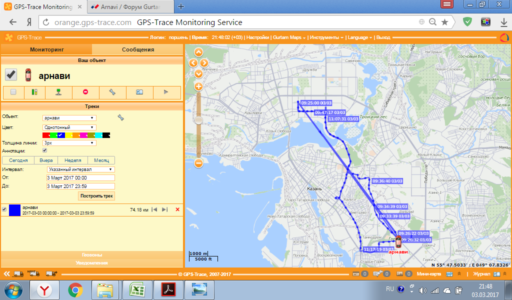

qwerty16 Попробуйте, для начала, в конфигураторе ws.arusnavi.ru убрать галочку - "LAC и CID текущей базовой станции". Потом в свойствах объекта (если в Орандж это есть) во вкладке "Дополнительно" поставить галочку " Фильтрация валидности сообщений", далее - "Фильтровать не валидные" и убрать галочку "Разрешить позиционирование по сотовым станциям".
Далее - осмотреть антенну GNSS и её место установки - может отвалилась, завалилась и т.д. Если не поможет - тогда уже ой.

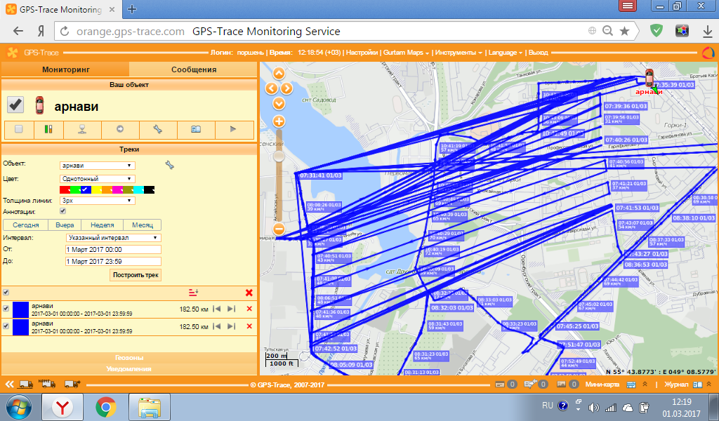

Арнави 3
....есть какие мысли? или уже на списание?
Такое ощущение, что под одним id ездит два терминала.
Или поменяли id у терминала и он выгрузил историю...
Поменял антены
Прыжок странный....в сообщениях он поставил раньше координаты куда я приехал позже...т.е. я выехал из точки А в 9.00 и приехал в точку В в 10.00 ....а по сообщениям в 9.00 я уже был в точке В и в течении 90 секунд 3 раза слетал туда и обратно....пока сменил прошивку на 3.39....как то очистить память есть возможность?
Это болезнь из-за времени.
В память последовательно пишутся точки с неверным временем. Часы реального времени, питаются от батарейки на плате прибора.
и корректируются по GPS.
В автосканах точно такая же болезнь и такие же летающие треки по карте точь в точь как у вас, так вот - как только садится батарейка, причем не до конца, часы останавливаются, сохраняя дату и время на момент выключения питания терминала.
В итоге в память пишется черти что и на виалон приходят сообщения с одним и тем же временем , но с разными координатами, до тех пор пока время не синхронизируется по GPS или от сервера, отсюда и рисуются прострелы.
Посмотрите сообщения от объекта, в точках пролетов, если пакеты с одним и тем же временем, то попробуйте поменть батарейку на плате.
