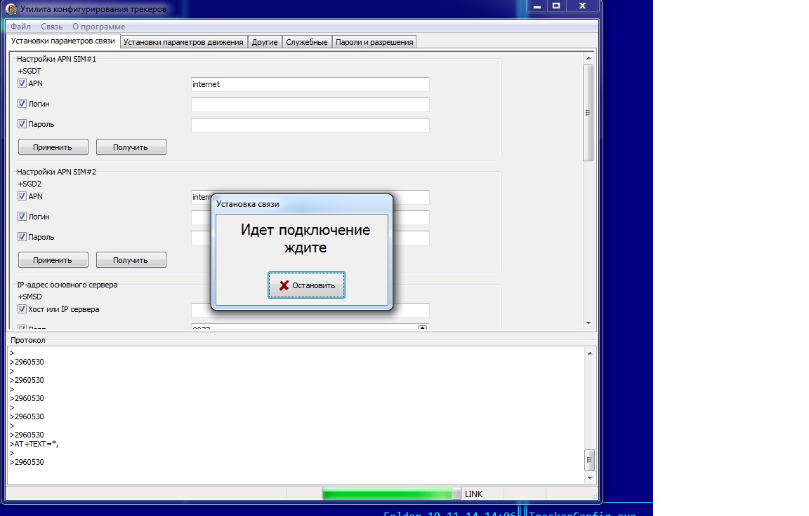

Max_Damage wrote:
Arusnavi Support wrote:
Уточните ID прибора, чтобы понять к какому Арнави это имеет отношение.
судя по базе прибор не закреплен за кем-либо.
сообщите название вашей компании.
пришлите скрин  экрана с проблемой.
Специалист технической поддержки ООО "Аруснави"

Max_Damage wrote:
Компания ООО "Автоконтроль" г.Пермь
Блок новый. Взяли на этой неделе.
данный лог не имеет отношение к прибору Арнави 2.
вы не могли бы прислать IMEI модема? чтобы мы более точно идентифицировали прибор.

Re: Arnavi
Max_Damage это прибор не Арнави, обратитесь к тому у кого приобретали, вас ввели в заблуждение продав прибор под видом Арнави.

Добрый день,
судя по номеру, Вам продали автолинк (соколиный глаз), и Вы подключаете его к нашему конфигуратору. Коллеги сделали все, чтобы максимально запутать людей)
Вот как выглядит прибор Арнави (SAT-LITE), который всем хорошо знаком и любим (http://satsol.ru/equipment/navigation-t … ontroller/)
Вот как выглядит вторая версия прибора Арнави  -  SAT-LITE 2 (полное продолжение прибора Арнави, что видно невооруженным глазом при снятии крышки - одинаковая платформа, схемотехника и тд.) http://satsol.ru/equipment/navigation-t … at-lite-2/
Обе эти версии, естественно, работают со всеми конфигураторами Арнави, которые Вы еще получали 2 года назад, будь то локальный или WEB.
А вот, видимо, что вам продали под названием Арнави http://gpsgis.ru/catalog/automobile_con … _lite.html
Данный прибор носит название Арнави 2 (как его постом выше назвали из тех поддержки), но никаким продолжением Арнави не является, что опять же видно невооруженным глазом при снятии крышки и т.д. И вполне логично, что он не работает с конфигураторами Арнави (первой истинной версии)
Но это все лирика. Если наши коллеги молчат, я Вам помогу разобраться с Вашей проблемой. Вам надо перейти сюда http://www.gpsgis.ru/files/programmnoe_ … henie.html  скачать arnavidiagnost - в нем вы сможете увидеть параметры прибора, перезагрузить его, обновить прошивку или отправить на считывание команд с WEB-конфигуратора.
Так же для чистоты эксперемента можете подключить к нему Автолинк или Автолинк 2, и думаю, что данные разновидности приборов тоже будут адеватно с ним работать)

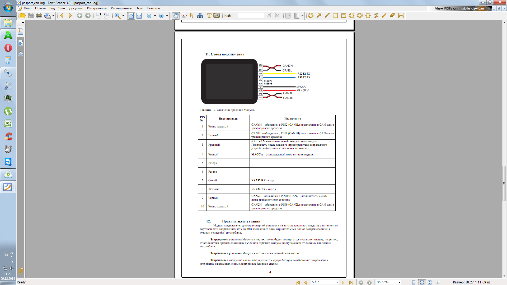

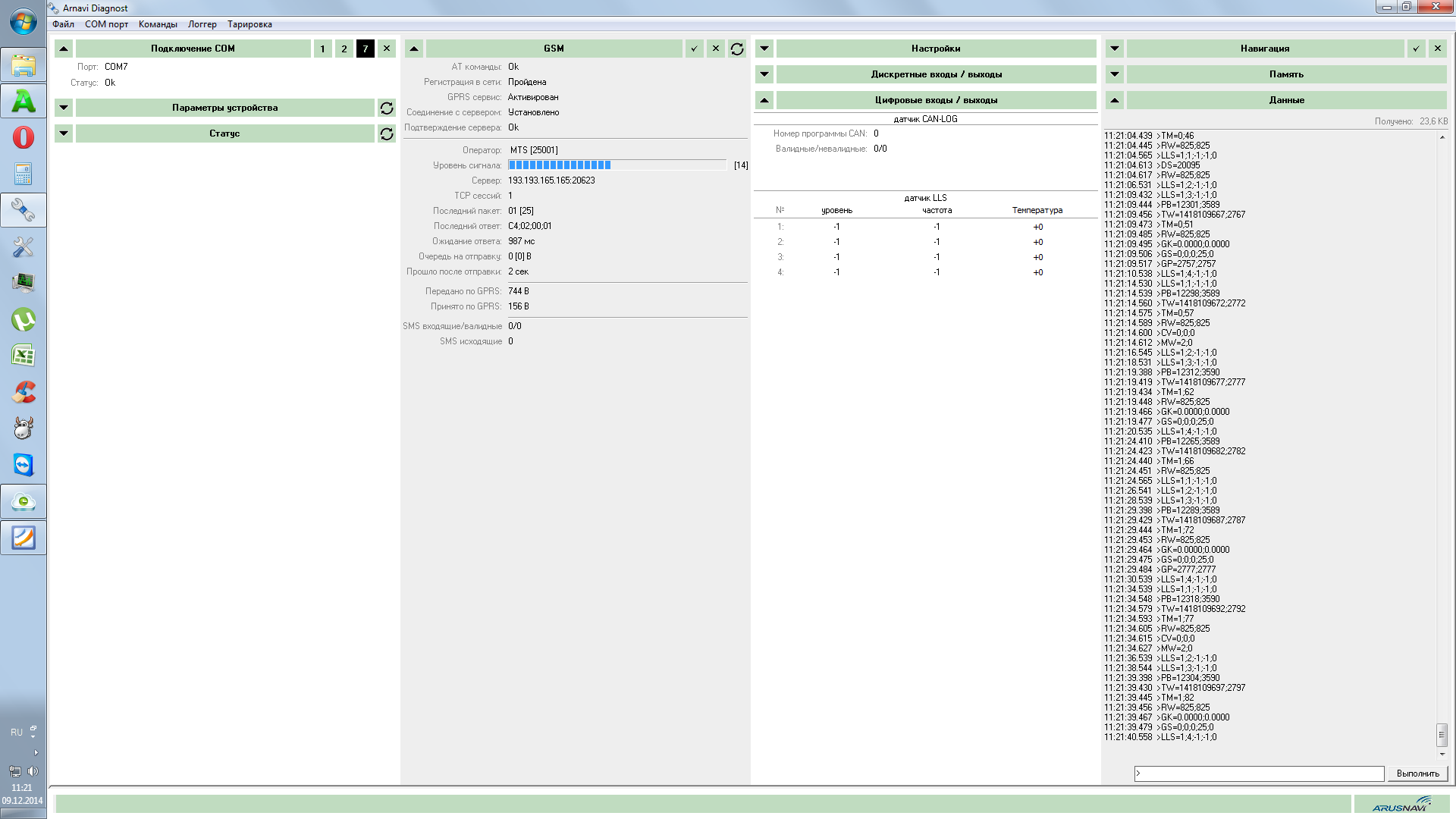

CAN-LOG P_145_20_10/60 + Arnavi v.2
Добрый вечер.
Подскажите пожалуйста, кто нибудь устанавливал данную комбинацию приборов?
Если, да, то отпишитесь пожалуйста о результатах.
Собственно, меня интересует тестовый режим в CAN_LOG, так называемая программа №188. Подключил по инструкции, настроил как надо, на 188 программу, но не вижу тестовых данных, ни в Arnavi_Diagnost, ни на хостинге.
Что я делаю не так? Контроллер настроен на работу с CAN-LOG.
Заранее благодарю.

Re: Arnavi
если прибор настроен верно, в Arnavi_Diagnost в разделе цифровых входов должна отображаться программа № 188 если нет, значит подключение не верное

Re: Arnavi
Всё подключено по паспорту изделий...

Re: Arnavi
Результат пока один

Re: Arnavi
не забыли про Rх -Tx  при подключении?

Arnavi
Re: Arnavi
чаще всего ошибка в подключении, верное Tx прибора к Rx can-logа...

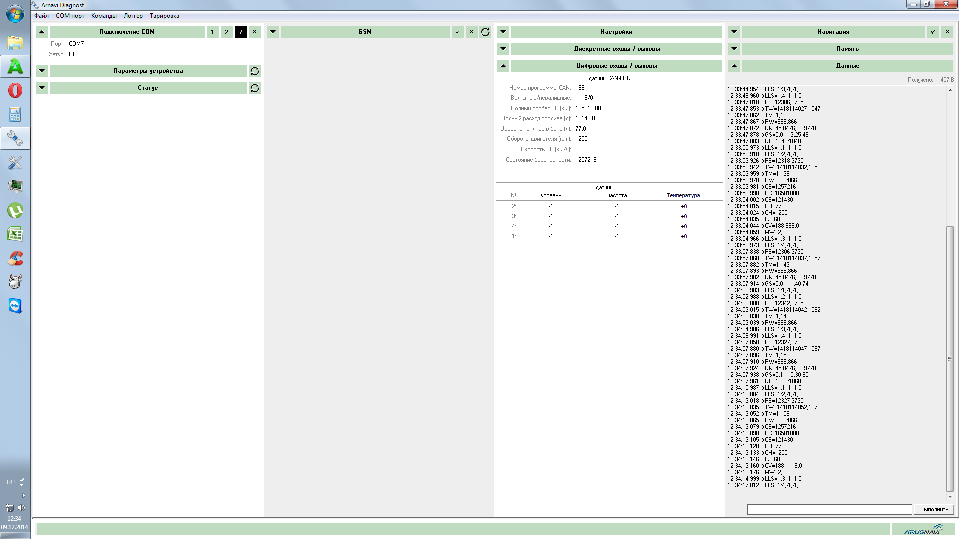

Re: Arnavi
Версия ПО прибора должна быть не ниже 2.11. Все будет работать.

Re: Arnavi
Всё по подключено верно, перепроверял не раз. Прошивка у меня 2.12, может до 2.11 откатить?

Re: Arnavi
Подключил НЕ по инструкции, предварительно откатившись на 2.11, и всё наладилось
