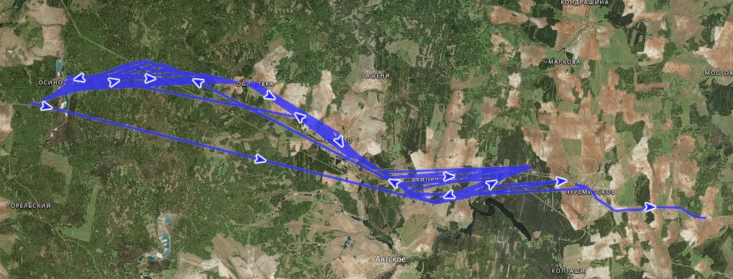

А кто-нибудь сталкивался с хаотичной выгрузкой трека? Судя по всему, точкам из "черного ящика" присваивается одно и то же время:
+ открыть спойлер
Std8
Прошивка вроде как 75я
Да сталкивались, практически на всех прошивках.
Сообщения генерируются оборудованием с меткой времени из 2035 года.
Думаю под замену прибор, если только сам производитель не прокомментирует или не подскажет альтернативное решение проблемы.
Upd. Производитель рекомендовал обновится на 86 прошивку, в ней ситуацию со сбоем времени исправили.

ganozin пишет:
патч на счетчик недель не выпущен, я так понимаю?
Ну я отправлял cmd 1234 update
Произошло ничего ) Точнее OK, IMEI= пришел, прибор побывал не на связи и ве тот же ver=75

Ringo пишет:
ganozin пишет:
Возможно дело в счетчике недель, комментариев на этот счет правда не было.
cmd 1234 update работает, только перед этим надо выслать ID регистратора производителю STD )

После полугодового простоя оживил терминал - такая-же фигня творилась
Позвонил в тех.поддержку, сообщил ID, так-как у меня была 38 прошивка - обновлялся два раза, первый раз до 41 и второй раз до 86
Пароль по умолчанию изменился
