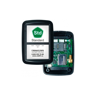

Восемь преимуществ нового ГЛОНАСС/GPS трекера ОЕМ8
1. Надежная связь. 2 SIM-карты: SIM-чип и вторая внешняя SIM-карта по требованию.
2. Миниатюрный размер. Размер платы составляет всего 55х55 мм, внешний размер корпуса 60х70 мм.
3. Супервайзер. Автоматический hard reset раз в сутки (в 4.00 часа утра на 3 минуты).
4. Защита от вандализма. Все разъёмы внутри корпуса.
5. Удаленный контроль. Датчик открывания корпуса.
6. Удобство в эксплуатации. Удаленная диагностика и замена прошивки. Возможность установки двух прошивок и откат.
7. Возможность работы с двумя серверами одновременно.
8. Прочие преимущества: Аккумулятор 700 mAh; Внутренняя память на 300 000 событий;
Цифровой вход RS 485; Аналоговый вход RS 232; Частотный вход; Аудио вход.

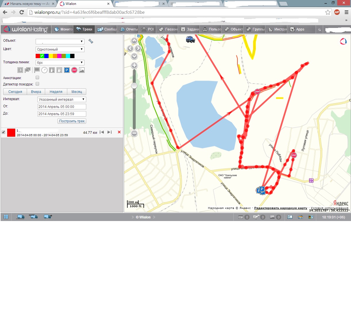

Добрый день.
Уважаемые коллеги, кто активно использует данное оборудование, просьба помочь. Устройство установлено на автомобиль, на протяжении полугода работало исправно, проблем видимых не наблюдалось. В последнее время – показывает просто не понятно что, постоянные перелеты по карте, потеря связи и т.д. Изначально когда проблема появилась автомобиль работал в Пермском крае, при консультации с ТП Стандарта мне дали заключение что в данном районе плохо ловит сеть МТС и необходимо менять или доставлять сим-карту. Интересный момент, когда до этого автомобиль проработал в этом же районе и ездил одним и тем же рейсом на протяжении месяца – проблем не было. В результате специалисты выехали на место, сделали заключение что все пломбы целы, установлено все правильно и вмешательств со стороны водителей не было. Дополнительно поставили вторую сим-карту. Проблема тем самым не устранилась. Как автомобиль пропадал и рисовал прямые линии, так все и осталось.
На данный момент автомобиль работает в другом городе, где 100% стабильная сеть и т.д. НО проблема все так же.
На данный момент вот какая картина:
  • Std8

Уберите абсолютно любую фильтрацию на сервере (по кол-ву спутников, скорости и пр) и посмотрите все сообщения, приходящие в этот период. Обращайте внимание на HDOP, качество приема GSM, кол-во спутников и пр. Тогда найдете закономерность и выявите причину

А какая прошивка прибора?
glonass102 wrote:
Добрый день.
Re: Std8
glonass102 wrote:
Добрый день.
Попробую...но они настроены были изначально для решения другой проблемы, за ночь автомобиль проезжал на стоянке по несколько км! Пришлось настроить фильтры HDOP, кол-во спутников и пр. по рекомендации ТП. Сейчас если их "сброшу" начнутся ночные полеты автомобиля.

вам сбросить нужно, чтоб понять что происходит, потом обратно все поставите, день делов - пока машина катается

glonass102 wrote:
Добрый день.
Здравствуйте Антон.
При нашем общении с Вами речь заходила не только о зоне покрытия сотовыми операторами.
От трекера, установленного на этой машине, идет очень много сообщений без спутников. Причем данный момент наблюдается, когда машина выезжает на работу. Так же, с Ваших слов, подобного рода проблемы начались, когда на данной машине сменился водитель.
В данном случае необходимо продиагностировать спутниковую антенну, но скорее всего с ней все в порядке (на ночных стоянках количество определяемых спутников -15). Либо можете сразу заменить трекер и отправить его к нам на производство на диагностику.
ООО "Стандард"
Инженер разработчик
Re: Std8
Копайте в сторону FM модуляторов. Две машинки проблемные такие. На ночь выключают модуляторы - все ОК. Как только начинают водилы приходить на работу - все сразу рушится, в лучшем случае поймает где нить на разгрузке. когда из машины выходит. Клиента это не устраивает. Но и менять что либо не хочет. так машина и катается непонятно как. Точно такие же симптомы. Помогает настроить частоту на модулятора на максимально высокую - тогда работает. Но водитель забывает каждый раз перенастраивать. поэтому и мучаемся уже месяца два. Замена оборудования (на абсолютно другое) и прошивки не помогает.
Re: Std8
Проводили испытания трекера STD8 на предмет влияния  фм модулятора на GPS/Glonass модуль трекера. В испытаниях так же принимали участие трекер другого производителя, которые были только GPS.
В результате на всем стандартном диапазоне частот модулятора была выявлена частота, при которой полностью глушится сигнал от GPS спутников.
Трекер STD8 при данной частоте, остался на связи с количеством спутников порядка 7-8 (глонасс спутники).
Второй трекер, который работает только по GPS потерял все спутники.
На других частотах влияния на анетенну не наблюдалось.
ООО "Стандард"
Инженер разработчик

Попал в руки чудный аппарат STD 8 ultra lite. При подаче питания постоянно светятся синий и красный индикаторы, зелёный признаков жизни не подаёт. Это труп, или ещё есть шансы?

У мну так и не удалось его запустить :-( Постоянно светятся красный и синий индикаторы, симка в сети не регистрируется. В общем, надыбанный невесть где список команд не пригодился.

Re: Std8
qwerty16 wrote:
трекер еще не в моих руках...
Когда получите в руки, расскажете как GSM-антенну прикручивали :-) На картинке её разъём очень удачно не показан, иначе нормальные люди ни за что не купили бы эту штуку...

Ringo wrote:
А кто-нибудь сталкивался с хаотичной выгрузкой трека? Судя по всему, точкам из "черного ящика" присваивается одно и то же время:
+ show spoiler
Std8
Прошивка вроде как 75я
После полугодового простоя оживил терминал - такая-же фигня творилась
Позвонил в тех.поддержку, сообщил ID, так-как у меня была 38 прошивка - обновлялся два раза, первый раз до 41 и второй раз до 86
Пароль по умолчанию изменился
