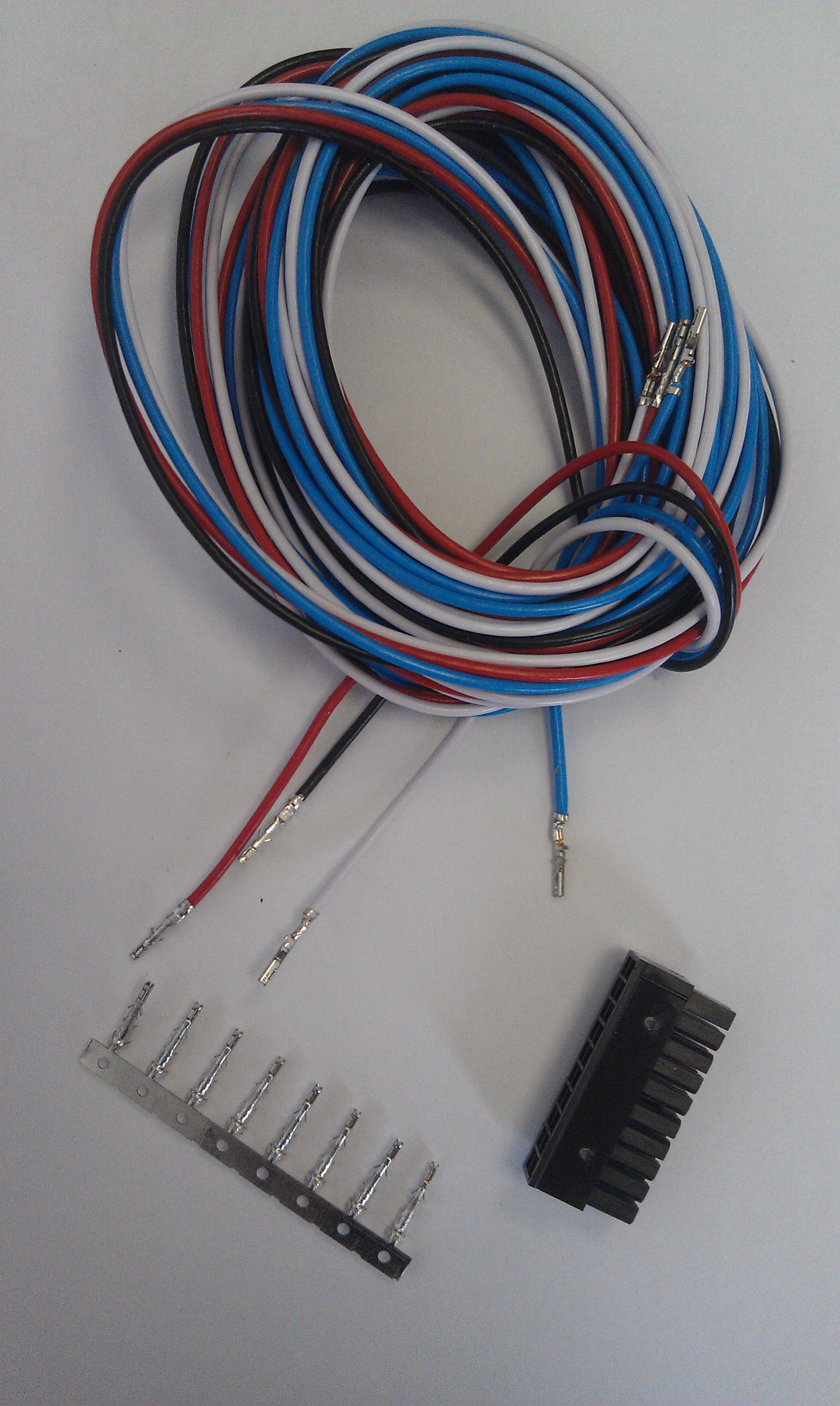

Упустил момент: а в новых блочках все провода вставлены в  разъем или как раньше на мучиться с обжимкой и втыкать самому?

Re: GALILEO
Комплект шнуров состоит из четырех обжатых проводов, пластикового 20-пинового коннектора и восьми дополнительных наконечников.
