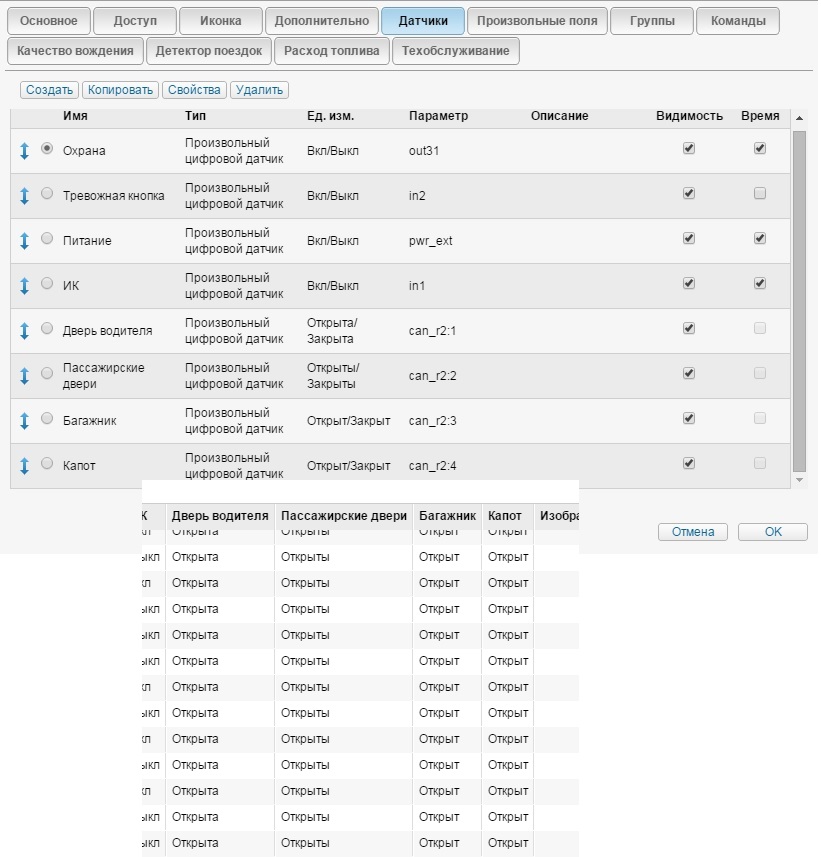

А попробуйте просто задать can_r1:1 - вот так. Может виалон сам преобразовывает в биты, если видит такое явное указание
Аndrey

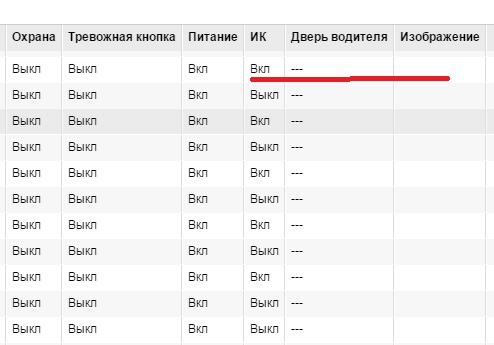

DmitriyCh Нет, так не прокатывает тоже. в значениях датчика прочерки
Аndrey
Тогда надо ждать саппорт, как они скажут какой фомулой можно преобразовать
Пишите тикет, при наличии конкретного объекта - всегда проще, проверим, посмотрим сопутствующие настройки и дадим конкретный ответ.
Совместными усилиями и с помощью техподдержки разобрались в этом вопросе!)
DmitriyCh  был прав, надо указывать просто параметр и нужный бит через двоеточие. С начала у меня это не получилось из-за некорректных данных от прибора, потом все заработало.
Получилась вот такая интересная картина))
