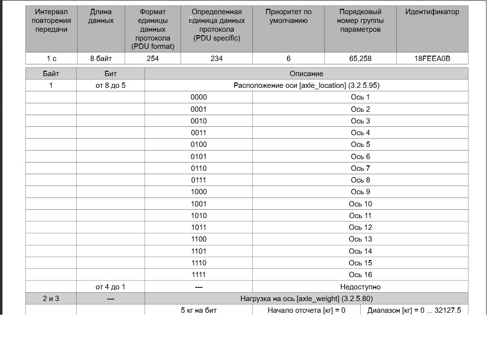

А теперь вопрос. Как отсюда получить ценную информацию? Что есть что ?
Кто нибудь сталкивался с таким. Заказчика интересует еще нагрузка на оси. FMS этого мне не дает.

os_86
Часто бывает что в шине нет данных по нагрузке на оси. Например на DAF`ах получить данные не получилось, а на Volvo получаем нагрузку по каждой оси. По Man не в курсе еще... Возможно зависит от комплектации конкретного авто...
os_86
MAN TGA 40.410
os_86
К сожалению не могу сказать, пробовать надо. И опять таки будет зависеть от комплектации конкретного авто...
На MAN ни разу не доводилось видеть параметр нагрузка на оси, только в Рено и Ивеко.
Касательно расшифровки берем толмут и сидим разбираемся что есть что.

Что есть что, я уже нашел... как расшифровать эти значения?
Ребята, вы пробовали узнавать, может на машине не стоит датчиков нагрузки, может они аналоговые и не заведены на CAN, может данные идут в бортовой комп по другой шине , комплектации могут быть самые разные...так сидеть и ловить можно до бесконечности.
Добавлено спустя 6 минут 57 секунд:
И еще...нагрузка на ось -весьма условный параметр. По большому счету-просто узнать, груженая машина или пустая..

В данной комплектации этого нет... Из тех параметров что я нашел, нет нагрузки на ось...

В четвертой серии ничего интересного, там по сути и CAN полноценного нет. В пятой уже интереснее, мы всего пару машин пятой серии упаковали - толком даже не успели разобраться, сильно нас торопили.
Понятно что модификаций много, но вроде так. Скания R серии с нагрузкой на ось по CAN на FM4200 у нас в демке бегает.
Разобрался я в дебрях.
Полезной информации в принципе хватает, был бы толк от нее.
Из всего перечисленного, используем только те, что отмечены красной точкой на картинке. http://s2.ipicture.ru/uploads/20130214/UdcqxUEU.png

Коллеги, кто подключался к MAN TGA 2006г?
Программа CAN-LOG от 2005г. не подошла...
Кто знает адреса датчиков нагрузки на ось?
Во вложении, но:
Приведенные нагрузки на оси не являются точными, возможно отклонение до нескольких сотен килограмм.
Перечисленные данные не входят в состав величин, отображаемых системой индикации серийной комбинации приборов.
Представленные функциональные возможности зависят от оснащения автомобиля и ограничиваются возможностями данного
интерфейса.
Спасибо!
