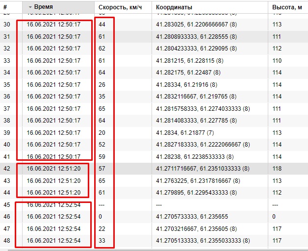

всем доброго дня суток имеется треккер АВТОГРАФ такой серии настройках точно не помню где-то что-то было изменено отсылает такие вот дублирующие сообщения в пакете при этом километраж меняется увеличивается
требуется обновить версию firmware (на версию не старее 6 апреля 2019 года)
Это не АвтоГРАФ отсылает, а Wialon их так записывает. Обсуждалось уже такое поведение Wialon-а и разработчики Гуртама подтвердили.
